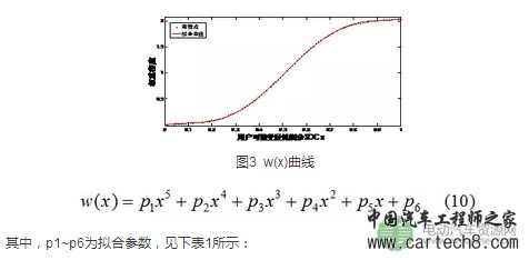

  由于用户可接受的最低剩余SOC是一个较为主观的概念,在现阶段电动汽车尚未大量普及之前,大部分用户对此并无直观概念,难以直接获得,因此,本文使用充电起始SOC统计数据代替可接受最低SOC数据,因为充电起始SOC在很大程度上反映了用户充电心理以及其他一些与充电行为习惯相关的不可测量因素,或者可以说,充电起始SOC数据可以更好反应用户实际充电心理和行为的。
  文献对美国能源部发起的EVProject项目中纯电动汽车的行驶和充电规律做了统计,其中充电起始SOC的统计结果如下图2所示,其近似服从正态分布。
  根据拟合结果可得充电起始SOC概率密度函数:

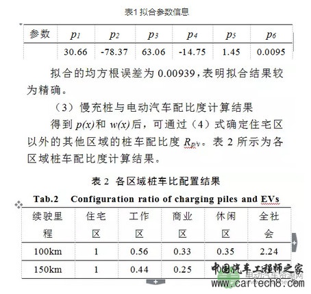

  由于正态分布的累计分布函数没有解析表达形式,因此不能直接使用式(3)计算权重函数,因此,本文对w(x)进行离散计算后,根据其分布形式,用5次多项式对离散点进行拟合,拟合结果如下图3及式(10)所示:
图3 w(x)曲线
  其中,p1~p6为拟合参数,见下表1所示:
表1 拟合参数信息
  在假设条件(2)下,私家车用户外出一次仅能达一个户外目的地,因此,对于单个用户而言,四个区域的充电行为在空间和时间上均是相互独立的,由此,可将四个区域的桩车比相加得到全社会比例。文献中给出了部分国家电动汽车保有量和公共区域充电设施预测结果,若将住宅区私人充电设施按桩车比1:1计入,则荷兰、法国和日本等国家在2015或2020年全社会桩车比预测值均在2左右,可见,本文分析所得桩车比相对合理的。

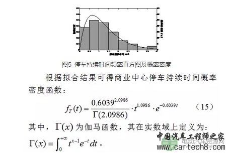

  文献]对某商业中心停车场的车辆停车持续时间进行了统计,从统计结果可知其近似服从伽马分布。对统计结果进行拟合,如下图5所示。图5停车持续时间频率直方图及概率密度

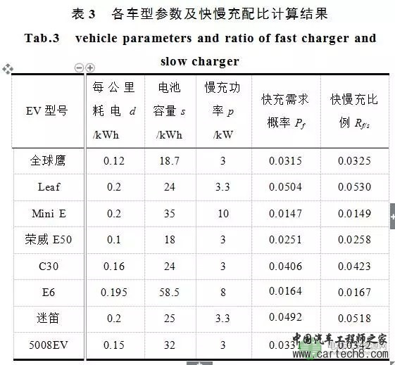

  3.3现有电动车型快、慢充设施配比度计算
  确定式(13)中三个随机变量的概率密度函数后,本文参照现有部分电动乘用车参数(如表6所示)进行快慢充设施配比度的计算,对于参数k,考虑电池寿命及安全,认为动力电池最大放电深度(DOD)不宜超过80%,即最小剩余电量不应低于电池配置容量的20%,同时考虑用户的使用心理(用户不会在电量耗尽后才去充电),可设k为为0.2,由于式(13)中部分被积函数的原函数没有解析表达式,因此本文通过matlab中的三重数值积分函数triplequa对式(13)进行数值计算。商业区各车型参数及快慢充设施配比度计算结果见下表3所示。
  结果显示,在快充与慢充的配比度方面,所选车型中,最大比例为0.0530,最小为0.0149,由此可知,在商业中心,快充桩和慢充桩的比例可按2%-6%进行配置。从分析结果可以看出,不同参数的电动汽车对快速充电的需求不同,电池容量越小、充电功率越小、而百公里耗电越大的车辆,其快充需求越大。因此,在具体配置过程中,应考虑在目标区域内进行充电的电动汽车具体参数进行配置
