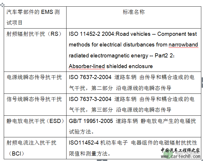

EMS(Electromagnetic susceptibility) 电磁敏感度一般俗称为 “电磁免疫力”, 是设备抗外界干扰之能力。针对汽车零部件的EMS测试项目一般有:射频辐射抗干扰(RS)、电源线瞬态传导抗干扰、信号线瞬态传导抗干扰、静电放电抗干扰(ESD)、射频电流注入抗干扰(BCI)等项目。对应的具体标准如下所示:

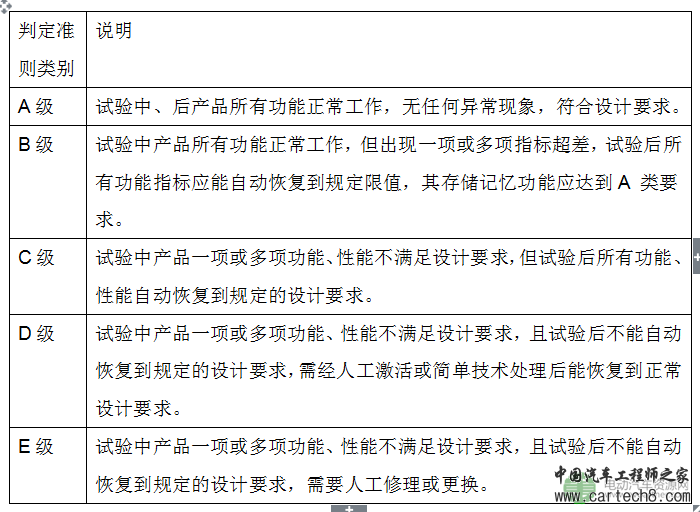

EMS中的等级定义见下表所示:严格程度EMI是B>A,EMS是A>B>C>D>E。

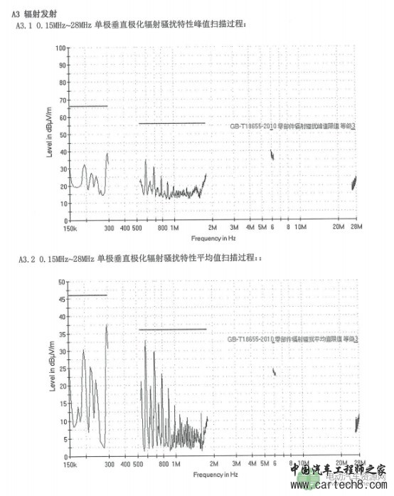

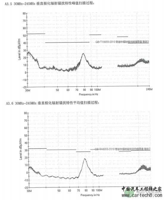

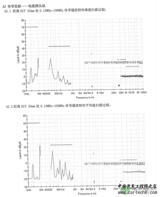

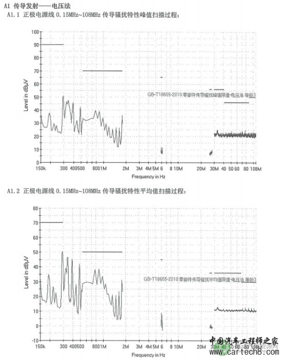

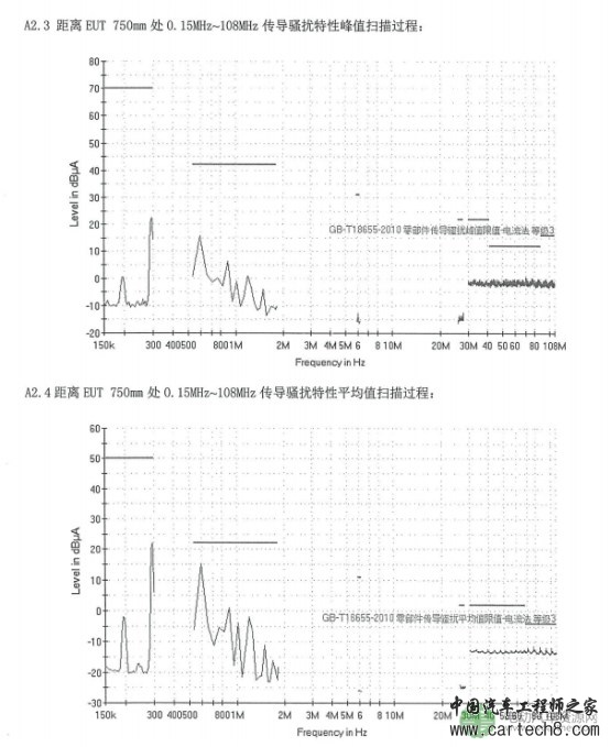

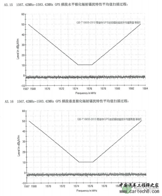

电动汽车要求动力电池BMS等核心电气零部件满足GB/T18655-2010 《车辆、船和内燃机 无线电骚扰特性 用于保护车载接收机的限值和测量方法》中要求的(1)传导骚扰(2)辐射骚扰(含GPS),目前是电动汽车电气零部件推荐执行指标。

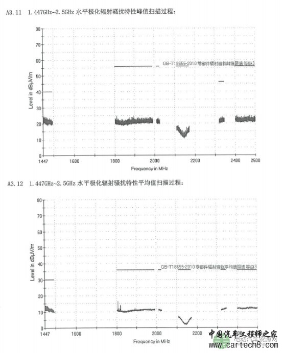

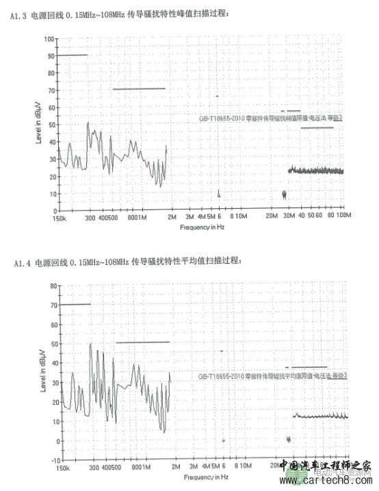

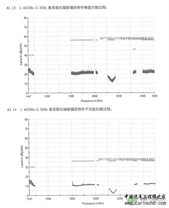

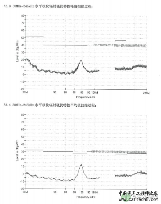

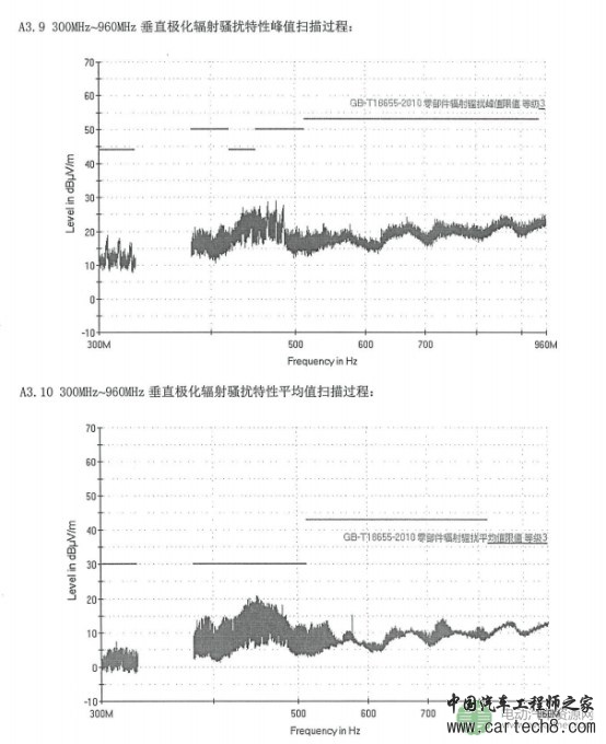

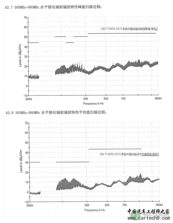

科列BMS的EMC测试报告
科列系列型号产品均超过了国家电动汽车电气零部件EMC检验标准等级3的要求,部分型号产品甚至达到等级5的要求,并获得国家指定检测机构的出具的测试报告。
附下图是其中一款产品的测试结果:
