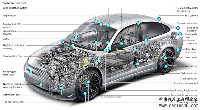

车辆上的各式各样传感器
传感器在自动驾驶的重要性无需赘言。
特斯拉的Autopilot系统通过摄像头、毫米波雷达与超声波雷达的融合数据来控制车辆在高速路车道行驶、变道以及根据交通情况调整车速。
谷歌的全自动驾驶测试车用的是价格昂贵、结构复杂的远距传感系统LiDAR(激光雷达)。
丰田透露过他们的高速道路自动驾驶汽车上有12个传感器:1个藏在内后视镜里的前摄像头,5个测量周围车辆速度的雷达,和6个探测周围目标位置的激光雷达5。

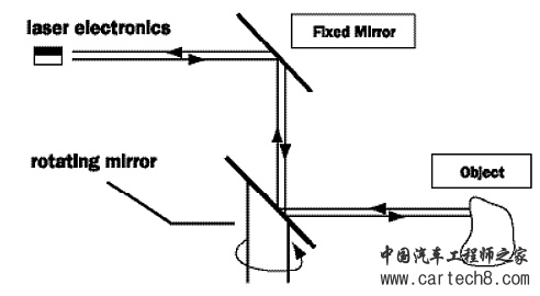

激光雷达工作原理(图片来自Velodyne)
激光雷达的工作原理是通过发射和接收激光束来实现的。在其内部,每一组组件都包含一个发射单元与接收单元。上图的Velodyne使用了旋转镜面的设计。
这套发射/接收组件和旋转镜面结合在一起,能扫描至少一个平面。镜面不只反射二极管发出去的光,而且也能把反射回来的光再反射给接收器。通过旋转镜面,能够实现 90到180度的视角,并且大大降低系统设计和制造的复杂度,因为镜面是这里面唯一的运动机构。
脉冲光以前被用于探测距离。探测距离的原理是基于光返回的时间,激光二极管发出脉冲光,脉冲光照射到目标物后反射一部分光回来,在二极管附近安装一个光子探测器,它可以探测出返回来的信号,通过计算发射和探测的时间差就可以计算出目标物的距离。脉冲距离测量系统一旦被激活就能收集到大量的点云。

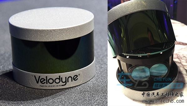

Velodyne拥有高精度激光雷达技术(HDL),据称其HDL传感器能够提供360度水平视角,26.5度的垂直视角, 15Hz的刷新率,并可以每秒生成一百万像素的点云。今年Velodyne推出了小型化的32线传感器,可以实现200米的探测距离,垂直视角28°。
Velodyne固态32线Ultra Pack激光雷达

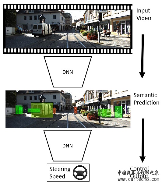

现在一个很广泛的应用是将2D激光雷达与视觉传感器相结合,不过相比于激光雷达,视觉传感器低成本的特性,也让其成为了在自动驾驶解决方案中不可或缺的存在。
通过视觉传感器的图像识别技术对周边环境进行感知,对于自动驾驶而言,除了知道在什么位置存在什么物体/行人之外,进而像车辆发出减速刹车等指令来避免事故这一功能之外,是以图像识别为基础,能够理解当前的驾驶场景,并学会处理突发事件。
视觉传感器工作流程
如果说激光雷达的难度在于如何让其性能能够满足自动驾驶导航的需求,那么摄像头的难度则在于从感知拔高到认知的这一过程。
以人眼来进行类比的话,人类驾驶员在看到行人或车辆之后,会基于看到的景象对行人或车辆的下一步行动有个预判,并根据预判来控制车辆。自动驾驶车同样需要这个「预判」的过程,而摄像头就起到观察的作用。自动驾驶汽车必须能够对车内人员、车外行人、车附近人们的行为进行观察、理解、建模、分析和预测。
这个从观察到预测的过程同样适用于道路上的其他车辆,不过,如何获取驾驶场景的整体含义,如何处理突发的场景和目标,如何针对特定目标(行人或车辆)准确进行短时或长时的行为分析,以及如何对周边的人或车辆进行行为预测并决策,这些技术都有待于进一步的深入研究。
