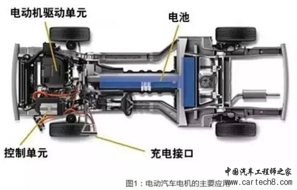

  作为新能源汽车的核心部件(电池、电机、电控)之一,图1,驱动电机及其控制系统未来发展前景可观。

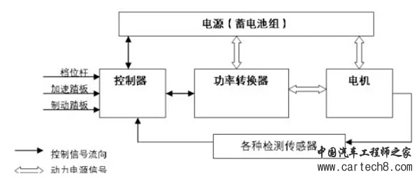

  驱动电机系统是新能源车三大核心部件之一。电机驱动控制系统是新能源汽车车辆行使中的主要执行结构,其驱动特性决定了汽车行驶的主要性能指标,它是电动汽车的重要部件。电动汽车的整个驱动系统包括电动机驱动系统与其机械传动机构两个部分。电机驱动系统主要由电动机、功率转换器、控制器、各种检测传感器以及电源等部分构成,结构如下图2所示。

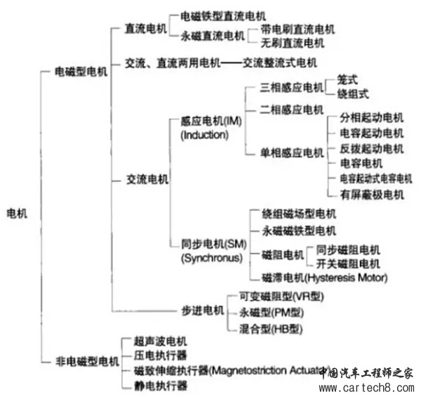

  电动机一般要求具有电动、发电两项功能,按类型可选用直流、交流、永磁无刷或开关磁阻等几种电动机,如图3。功率转换器按所选电机类型,有DC/DC功率变换器、DC/AC功率变换器等形式,其作用是按所选电动机驱动电流要求,将蓄电池的直流电转换为相应电压等级的直流、交流或脉冲电源。
 电机是应用电磁感应原理运行的旋转电磁机械,用于实现电能向机械能的转换。运行时从电系统吸收电功率,向机械系统输出机械功率。电机驱动系统主要由电机、控制器(逆变器)构成,驱动电机和电机控制器所占的成本之比约为1:1,根据设计原理与分类方式的不同,电机的具体构造与成本构成也有所差异。电机的控制系统主要起到调节电机运行状态,使其满足整车不同运行要求的目的。针对不同类型的电机,控制系统的原理与方式有很大差别。
图2 电动机驱动系统的基本组成框图
图3 电机的分类(按原理)
