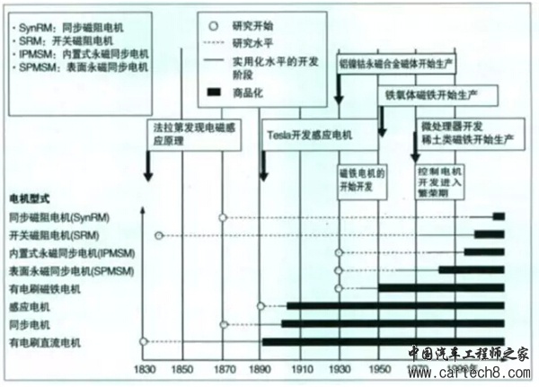

  我们先比较各种电机的发展历史,从图4上我们可以看到,有刷直流电机、一般同步电机、感应电机与有刷磁铁电机商品化历史最长,其产品更新换代不断,而且迄今还在应用。而自上世纪80年代开始进入商品化的表面永磁同步电机与1990年代以来研制开发的开关磁阻电机、内置式永磁同步电机以及最新的同步磁阻电机相继进入市场,并在电动汽车与混合动力车上获得应用。
图4:各种电机的发展历史比较

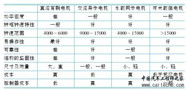

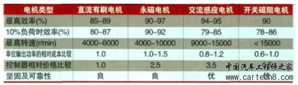

  就目前发展水平,各类驱动电机基本性能比较如下:
图5:各类驱动电机基本性能比较
图6:各类驱动电机基本性能比较
