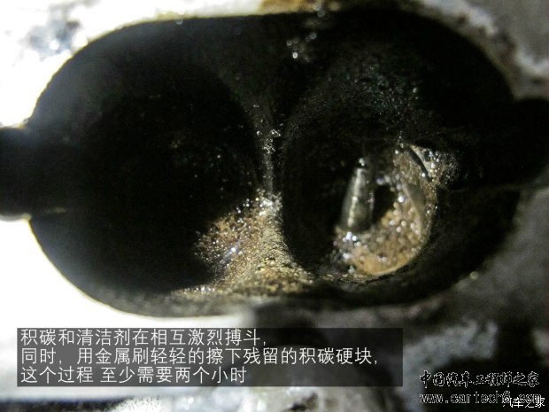

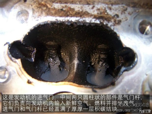

我店开展此项目已经五年以上,有的积碳严重的惨不忍睹,直接先上图。

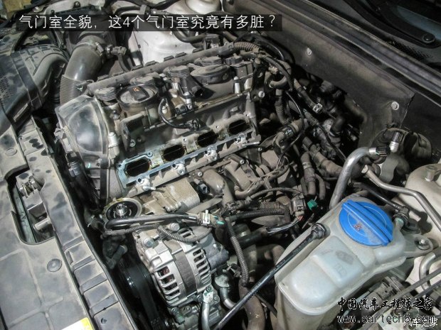

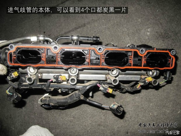

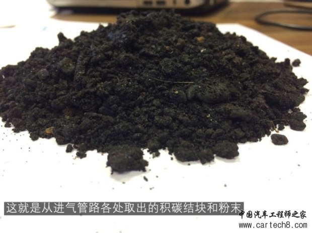

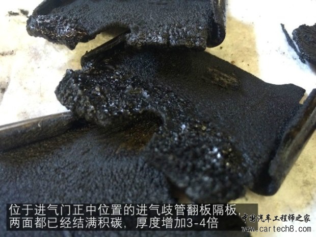

这些积碳会给车辆带来什么影响呢?因为积碳所涉及的发动机部件,都位于进气歧管、喷油嘴、气门室和燃烧室,首先会从物理上看,积碳会堵塞并导致发动机的进气量减少。严重的话,造成气门室的密封不严,导致缸压不正确,或者使气门杆回位粘连,气门和活塞会相互顶撞损坏。
从驾驶者的主观感受来说,发现加速反应迟钝,急加速时回火,怠速时车发抖,油耗变高。就需要检查积碳。

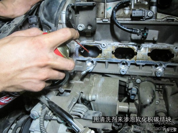

我们用一则近期的实例来让大家看看挖煤的全过程,积碳到底如何变化和消除的。

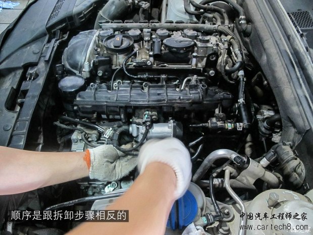

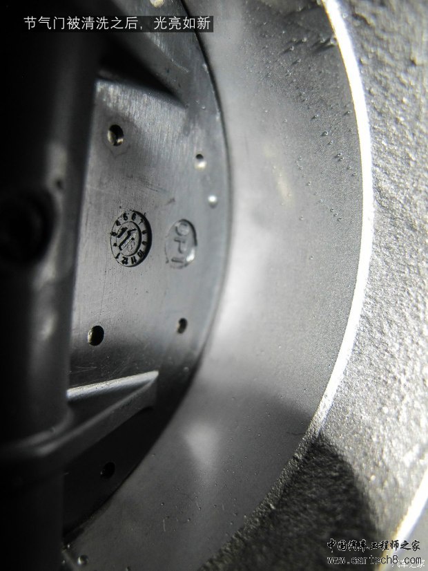

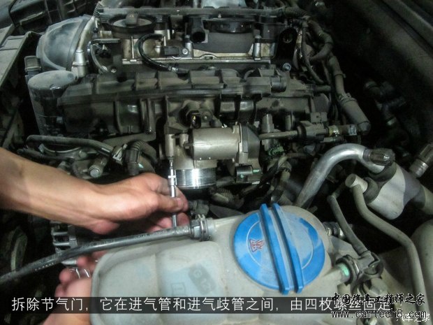

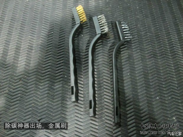

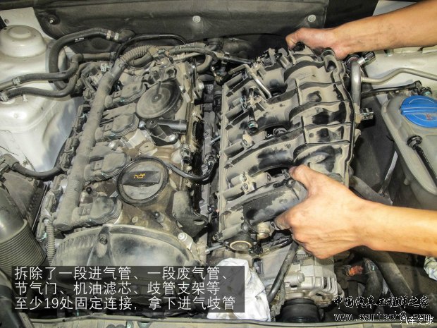

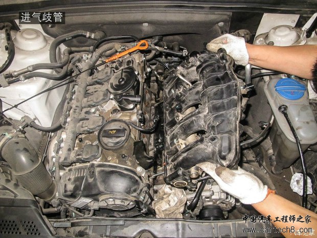

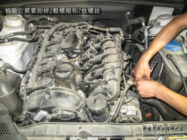

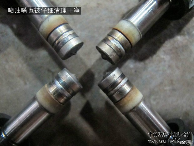

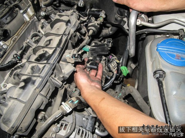

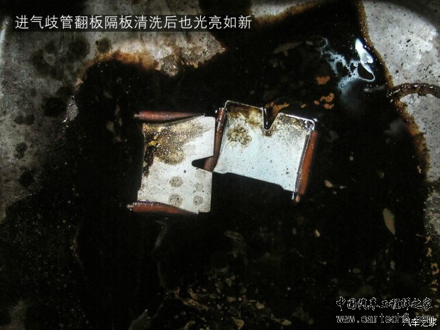

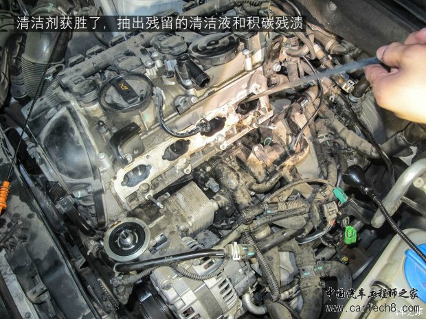

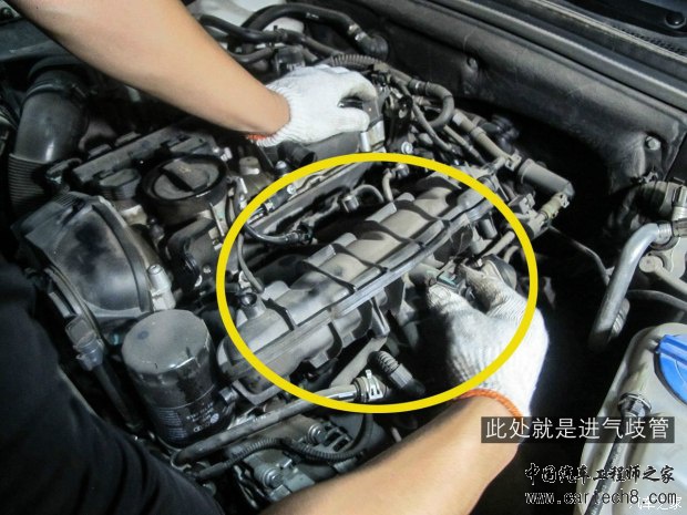

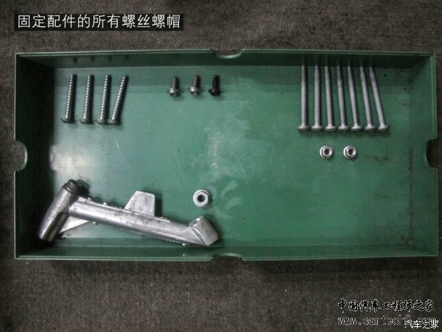

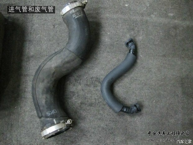

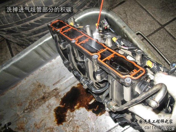

简单地说,挖煤就是对发动机进气管路,进行 拆解-清洁-安装的三个步骤,对节气门、进气歧管、进气歧管翻板隔板、气门室、气门、燃烧室、活塞进行清除积碳,看完这篇文大家就能放心,因为这些部件都是螺丝固定,原装位拆除装回,不用拆开胶封和重新打胶,不会影响密封性,能彻底清除这些位置的积碳,在专业服务店挖煤后是不会对发动机产生不好影响了。
上图所有挖煤所需要拆下的原车配件,所有部件,只需拆后仔细清洗,硬连接处,是没有密封圈和需要打胶固定的接口,完全是无损拆装

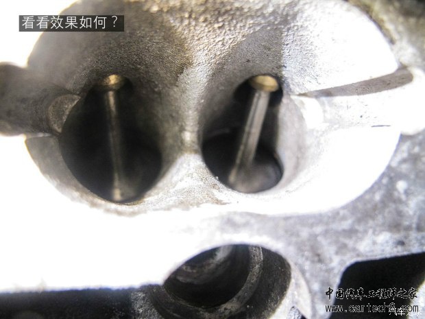

至此,这辆奥迪A4的挖煤工作彻底完成。结论很简单,挖煤,不会对发动机造成任何密封性和电器故障或者损坏。另外,市面上还有吊瓶和泡沫清洗剂等积碳清除方法,他们的效果如何呢?挖煤这个方式有没有不足呢,是什么呢?我们将在下篇文章向大家揭示真相。
