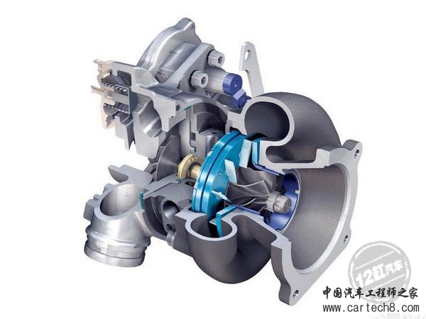

由于工作原理的原因,涡轮增压并不像机械增压那样,能够在发动机的任何转速区间都提供增压。当发动机在低转速区间运转时,排气量不足以驱动废气涡轮工作,所以此时的发动机就相当于一台普通的小排量发动机,动力表现可想而知。
而当转速提升、涡轮介入之后,大多数小排量涡轮增压发动机瞬间性情大变,不顾一切的推着你往前走。
当然,每款发动机的调教不尽相同,有些车型的涡轮介入较为“友善”,主要原因是涡轮惯量小,换言之就是涡轮带来的动力提升并不大。而如果你想要“享受”涡轮带来的源源不断的动力,那就得承受更加突兀的涡轮介入。

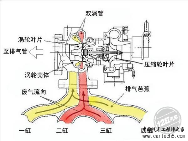

福特和宝马都陆续推出了小排量三缸涡轮增压发动机。前者取消了常见的平衡轴结构,利用不平衡的飞轮和皮带轮抵消发动机振动,并辅以小惯量涡轮,尽可能的提早涡轮介入时间;后者则采用了宝马看家的Valvetronic气门无极调节技术和单涡轮双涡管技术,增加涡轮介入的平顺性。
