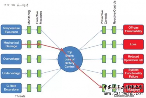

  这是从假定单个出问题,再扩展到全局的实验维度,从图中可以看出:
  整个分析只是为了匹配电池系统着火这个极端事件产生的,我们就区隔出由机械滥用的内容,电池系统的设计基础是着眼于放在一个车辆比较安全的位置,防止在车辆使用过程中出现问题,整个机械设计固然是目前大量做针刺、挤压等实验安全性的内容,但实际上由机械滥用引起的问题反而成为大家容易解决的问题。

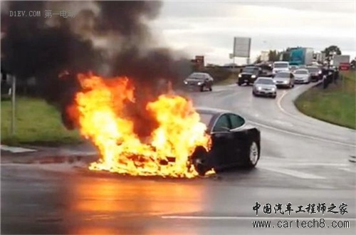

  以特斯拉的三起事故为例:
  1.在美国田纳西州士麦那起火燃烧,这辆电动车冲向掉落路面的拖车挂钩,底盘碰撞后发生火灾。
  2.驾驶者在转弯时撞上、并穿过了了一座水泥墙,最终撞在一棵树上停了下来,起火。
  3.在西雅图车主称撞上了路中的金属残片,因此他离开了高速公路。车子失效后,他又闻到了燃烧的味道,车辆此时着火燃烧。
  这种机械上的设计也显得简单,在结构外围和底盖考虑更多的防护,即可取得立竿见影的效果。
