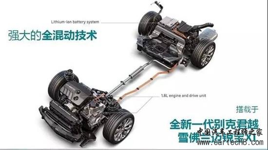

在通用的整个新能源的发展轨迹里,在经历过上个世纪九十年代的纯电动车型EV-1,二十世纪初的氢燃料电池车型Equinox、双模式完全混合驱动系统车 型凯迪拉克ESCALADE、纯电动的EN-V、EV和SPARK、第一款增程式混动车型沃蓝达等车型的技术积累后,通用在2015年开始摘取在新能源领 域积累的果实。先后推出技术较为成熟、领先的纯电动车型Bolt EV、以及基于GEN2 Voltec电驱技术打造的混动车型沃蓝达二代、迈锐宝XL混动、新一代君越混动,CT6 PHEV等。

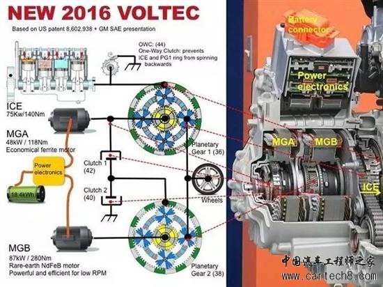

双模式完全混合驱动系统为后续通用的混合动力研发奠定了深厚基础,双排行星轮与多组离合器的构型是通用目前GEN2 Voltec电驱技术的雏形。双模混动的双排行星轮结构拉开了与丰田THS的差异,但在结构紧凑性、电池管理、成本以及集成度上决定当时技术只能运用在凯 雷德这种大尺寸车型上,但第二代VOLTEC在电控技术、结构紧凑性与布置空间上的优势使其在现今产品上逐步超越丰田。通用目前基于核心技术Gen2 Voltec电驱技术打造了最新的混合动力系统平台,包括前驱与后驱两个平台,涵盖HEV\PHEV\EREV等车型。

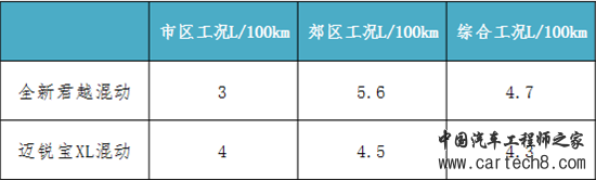

通用的这一代混动车型主要以采用不插电的PS构型为主,也就是混联式HEV,只是在性能车CT6上采用了PHEV的形式,但是混动系统的构型还是基于 GEN2 Voltec打造,只是多加了一组行星齿轮来用于调速和放大扭矩。三排行星轮与多组离合器的组合让CT6的能效管理更精细化、综合性能做到了这种构型的极 致。通用大面积推广PS构型也是源于对于自身混动技术的自信,这一点可以通过这几款车型的油耗表现窥见一二。

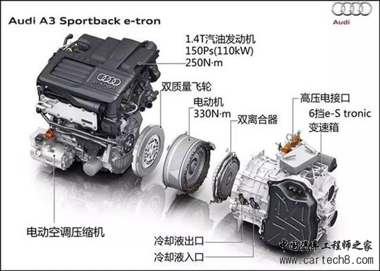

一直到二十世纪初,欧洲厂商在纯电动和混动上的尝试依然谈不上成功。插电式的P2这种混动构型在欧洲的推广和技术演变也是开始于近十年,韩系也是在这一时 期开始发展P2技术的混动。当然欧系采用P2的混动构型原因也是多方面的,首先是为了规避丰田、通用PS构型和其他混动构型的专利,其次是因为这个构型相 对来说比较简单,是对传统动力改动较小即可实现的一种混动构型。其次是因为欧洲各国家和地区对于充电型新能源汽车的补贴性政策支持。P2的代表性企业是大 众,目前有高尔夫GTE、奥迪A3 e-Tron等产品。

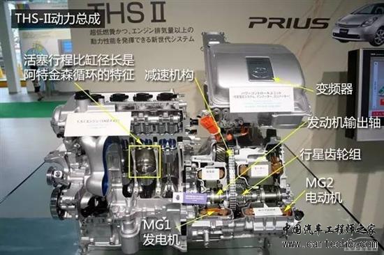

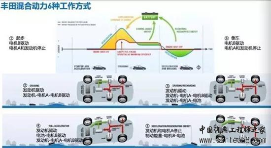

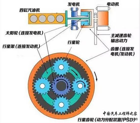

丰田THS系统主要部件由一台阿特金森循环的高效发动机、永磁交流同步电机、发电机、镍氢电池组以及功率控制单元。两台永磁同步电机及行星齿轮组成了动力 分配系统,简称E-CVT,E-CVT也是这套系统的核心技术。它可以根据车辆在起步、倒车、缓慢加速、急加速、中低速巡航、高速续航的各种行驶需求采用 不同的电机 发动机的工作模式,而这种工作模式多达六种。
这六种模式的精准控制,让丰田这套系统的发动机更长时间的维持在高效率区间运转,同时能量回收也非常实时和高效。全球800万辆搭载车型的验证,就是它混动实力派的最佳证明。
但是这套系统想要进一步提升效率却很难,因为受到行星轮齿比的限制,发动机转速和电机之间存在耦合问题。直白一点说就是THS这套系统在车速高于 64km/h左右时,此时不论发动机处于哪种负荷工况以及电池的电量是否充足,发动机都必须介入驱动,车辆才能继续提速。而且在中高速阶段,发动机已经处 于高效率区间,由于电动机与发动机之间不能实现脱离,两组电机就增加了发动机的负载,会降低发动机的效率。这两点是目前限制这套系统提升的瓶颈,而双排或 多排行星轮可以很好的解决这个问题,但是双排和三排行星轮的专利属于通用,而多排又占用太大空间,丰田想要继续完善这套系统只能另辟蹊径。所以说丰田这套 系统可靠却不是最优策略。

通用这套GEN2 Voltec电驱系统,主要部件是由一台直喷发动机、两组驱动电机、两排行星轮、两组离合器加一组锂离子电池组组成。两组电机、两排行星轮加两组离合器组 成了这个系统的核心结构--动力分配系统,通用叫它电控智能无级变速箱。通用这套系统与丰田有诸多相似之处,但是却解决了丰田目前发动机与单排行星轮齿比 耦合和高速时电机负载拖累发动机效率这两个最大的问题。主要是因为双排行星轮相比单排行星轮齿比的控制更为灵活,同时通用将动力的输出轴与两组行星轮相 连,两组与太阳轮相连的电机与发动机之前可以通过两组离合器来实现脱离关联,让高速时发动机可以实现直驱的模式。

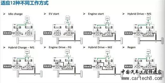

但是上述并不是通用这套系统最值得说道的地方,这套系统最大的亮点是通过比丰田THS足足多了一倍的高效工作模式来精准的控制车辆的缓慢启动、急启动、倒 车、中低速巡航、高速巡航、急加速、缓慢加速、减速和制动的能量回收等各种工况,使发动机更长时间维持在高效率的工作区间,更实时、有效的进行能量回收。 而实际呈现出来的就是启动时采用纯电模式,中低速巡航采用的是纯电、混动、增程模式,高速是发动机直驱和增程模式。
这一切都是基于电为逻辑的控制策略让通用这套系统相比丰田THS展现出了更佳的能耗节省特性,同时动力性能也保证了足够优秀。迈锐宝XL混动在北美已经上 市,通用在一台B级车型上搭载了一台1.8L的自吸发动机的混动系统,最终性能和油耗都比重量更轻、发动机排量2.5L的凯美瑞混动更好,这就是最好的例 证。所以通用GEN2 Voltec电驱系统毫无疑问是比THS更有实力的实力派。

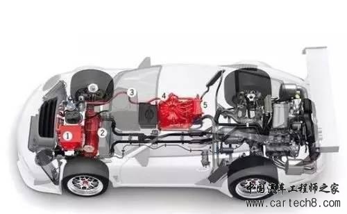

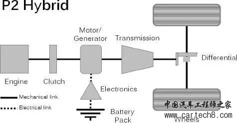

P2构型是一种并联式混动,一般只有一组电机,并且与变速箱常啮合置于变速箱壳体内。所以P2能实现的只有发动机带动电机直接驱动、电池电机直接驱动、发 动机和电机同轴驱动、发动机驱动 带动电机给电池充电、制动和减速的能量回收五种模式,对能耗并不能做到精准的控制。
并且存在两个大的弊端:
1、在中低速能耗最高的阶段,只要电池没电,发动机就必须启动来直接驱动变速箱,并不像其他几种混动那样将发动机维持在高效率区间采取增程的模式。
2、发动机驱动后电机也会伴随跟转,之间并不能脱离,电池也只能在此工况下充电,此时无论发动机处于哪种工况,电机被动充电只会加大电机负载,让发动机效能更低下。
所以P2从节省能耗的角度来说,与PS比要差的多,而且更依赖电池的特性,让它多以插电式存在,并且由于政府在插电型新能源车政策上的支持,才让它得到推广。使用上并不方便而且能耗节省上的差强人意,让P2在众多混动中更像是“演技派”。

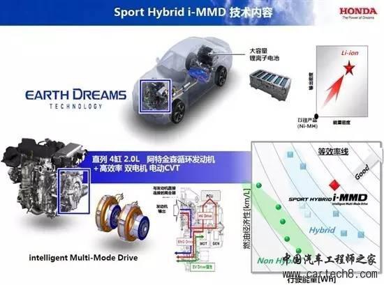

i-MMD可以说是本田的独辟蹊径,本质是在串联式的基础上增加了高速阶段的发动机直驱模式,同时在离合器吸合时进行并联驱动的模式。
它可以实现四种驱动模式,电机单独驱动车轮、发动机带动发动机发电,所发的电带动电动机驱动车辆、发动机直接驱动车轮、电机与发动机共同驱动。也就是纯 电、增程、混动、发动机直驱四种驱动模式再加一种能量回收模式。其实从严格意义上来说,他也算是一种PS,毕竟它既可以并联又可以实现串联。只是它主要的 工况是以串联和发动机直驱为主,这让它给人一种串联混动的假象。搭载i-MMD的混动雅阁在油耗和性能上的实际表现也证明着它有混动实力派的实力。
本田i-MMD利用串联这种增程和高速发动机直驱的形式,让发动机也可以保持较长时间维持在高效率区间运转,
但是它也存在两个弊端:
1、串联时发动机的能量需要经过发动机转化、电池储存的过程,这就存在能量损耗的问题。
2、这套系统的驱动变速比只有两种,一种适应高速时候的速比,一种适应电驱动的速比,让i-MMD的传递效率受到一定的影响。
同时两组速比间的切换会让动力的输出也存在一个衔接顺畅的问题。这两方面成为i-MMD继续提升效率的制约因素。
