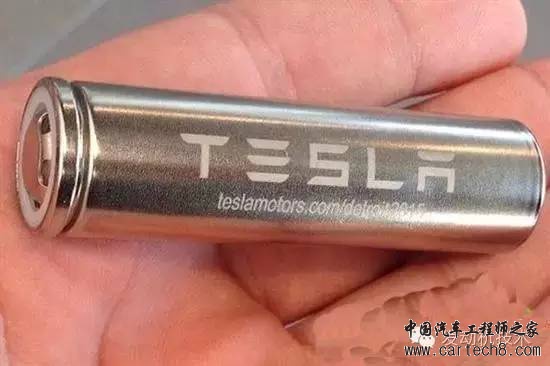

  松下生产
  众所周知,特斯拉采用的18650电池是由松下生产的。随着双方合作加深,特斯拉也在研发新的圆柱形电池。在Model 3正式投产后,新型21700电池将取代18650,成为新的电芯。
  21700电池依然是三元锂电池,阴极材料是镍钴铝酸锂(NCA)。这种圆柱形三元电池,是目前能量密度最高的动力电池解决方案。相比方块形电池,此类电池虽然能量密度高,但稳定性较差,需要有较为出色的BMS(电池管理系统)支持。
  特斯拉最早的Roadster采用的是松下的NCR18650A型电池,额定电压3.6V,容量3.1Ah。之前的85kWh电池组采用的是NCR18650B型电池,额定电压3.6V,容量3.1Ah。
  90kWh的电池型号不得而知,但应该不是直接由松下提供成品,而是特斯拉与松下共同研发,专供特斯拉车型的定制化电芯。目前,松下生产的18650电池中,NCR18650G型是容量最高的型号,达到了3.6Ah。如果按照这个计算的话,85kWh电池组中的7102颗电芯,替换为G型电池,正好是90kWh。
  所以,有一种可能性就是90kWh电池组中,电芯是NCR18650G型;而85kWh电池组中,电芯是NCR18650B型。总之,在电芯数量不变(电池组结构不变)的情况下,只有把单个电芯的容量提升至3.6Ah,才能确保90kWh的电量。
