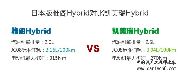

我们先看看日本版雅阁Huybrid在JC08标准下测得的油耗是31.6km/L,换算成我们熟悉的单位就是3.16L/100km。
然后日本版凯美瑞Hybrid在JC08标准下最低的油耗值是25.4km/L,换算后是3.94L/100km。
也就是按照日本JC08标准雅阁Hybrid要比凯美瑞Hybrid节油19.8%。关键是前者并没有以牺牲动为代价,反而有着媲美3.0L V6汽油引擎的动力表现。

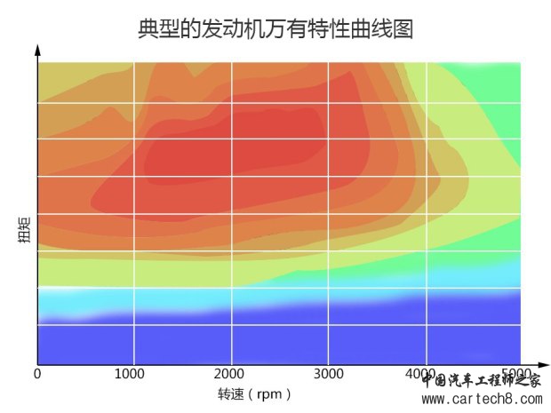

如果你的中学物理不是体育老师教的话,我们看看下面这个最典型不过的汽油发动机万有特性曲线图。(几乎所有品牌的汽油引擎都适用这个曲线图,也不是只有本田家的引擎才是这样)
颜色越红的部分代表汽油发动机的燃油利用效率(简称燃效)越高,也就是越省油。很明显在转速2000rpm附近时发动机最省油。
那最大限度让汽油引擎在2000rpm左右工作不就行了吗?

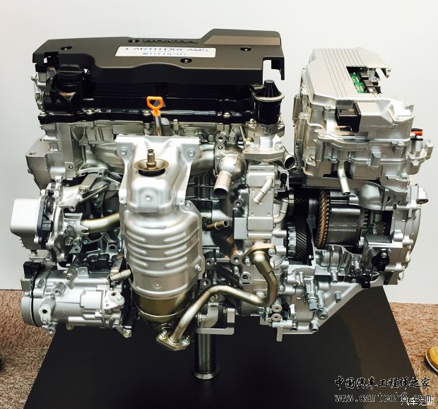

并没有,按照啊车君的研究和对实物模型的观察,i-MMD系统的结构最起码远远比使用行星齿轮机构的丰田THS Ⅱ系统简单直接得多。大家可以先看看下面这个本田官方的视频。(不长,用4G流量看无压力)

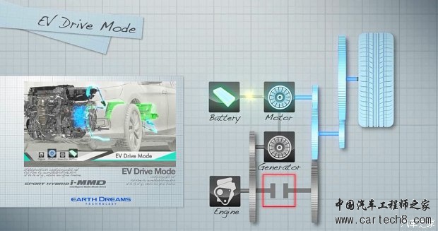

EV Drive模式:这个很简单,单纯由蓄电池给电动机供电,主要用于起步、低速巡航和小部分高速巡航时候。
因为雅阁Hybrid所用的是轻量化小型锂电池,所以纯电模式的续航里程大概只有2公里。但纯电的最高速度能达到120km/h,凯美瑞Hybrid的是60km/h。

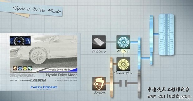

Hybrid Drive模式:汽油引擎启动,以2000rpm左右带动发电机发电,然后直接把电量供给电动机去驱动车子。需要急加速的时候蓄电池也会加进来一起供电,这种状况下可实现车子315Nm的最大扭矩。
按啊车君的亲身试驾经验,雅阁Hybrid绝大部分时间都工作在Hybrid Drive模式,这时候你能感受到汽油引擎的声音和震动,但其实车轮这时候只是单纯由电动机驱动。

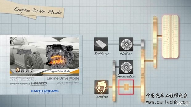

Engine Drive模式:这是i-MMD系统独有的,通过离合器结合,让发动机直接去带动车轮,主要用于80-100km/h高速巡航的时候。
实际驾驶时雅阁Hybrid当然不会生搬硬套这三种模式,而是具体按照蓄电池电量和驾驶者的需求去切换。三种模式之间的切换也能做到无缝对接,驾驶者不会感到顿挫。

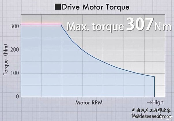

日本版雅阁Hybrid(采用经改良的第二代i-MMD系统)的电动机最大扭矩高达315Nm。(之前未经改良的第一代i-MMD为307Nm)还要比刚刚停产的雅阁3.0L V6汽油发动机高出18Nm。

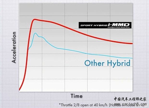

啊车君之前对美版雅阁Hybrid的实际试驾感受也是相当惊喜,丰厚的动力储备的确就是类似3.0L V6的范儿,甚至有过之而不及。不妨参考一下下图,是在40km/h、2/8油门开度的基础上突然全力加速的性能曲线,i-MMD系统要明显优于同级对手。
皆因之前说过最主要的Hybrid Driver模式下其实是大功率电动机在驱动车轮,而电动机的另一个优势是反应速度超级快,都是以0.001秒这个级别来计算的。
