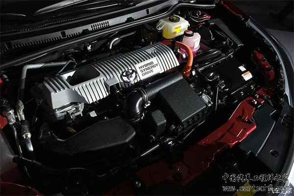

丰田THS II混合动力系统

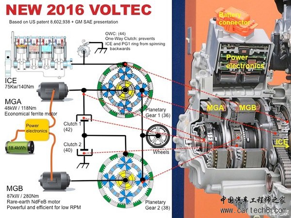

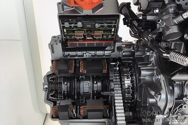

今年通用基于第二代Voltec系统推出的最新一代混动技术,其技术核心同样也是智能电驱单元,它拥有两套行星齿轮组以及两个离合器,通用这套动力分配技术被称作Power Split,实际是“双擎+双行星排+双模”的最优技术组合。从本质上说,这套系统的原理与丰田的THS II更接近。但不同的是,丰田的THS II只有一个行星齿轮组、一个驱动电机和一个小功率的发电机;通用的这套系统则是有两个行星齿轮组,以及两个“不确定职责”的大功率电机,能够实现双“THS”动力分配效果。
之所以说它是“不确定职责”的电动机,主要是因为这两个电机既可以作为发电机,也可以作为电动机,根据工况由电控系统自己进行选择。很显然,这与THS II有着明显的不同,同时在某些工况下却与i-MMD类似(如同样可以实现发动机驱动其中一个发电机发电,并由另一个电机负责驱动,这是典型的i-MMD模式,却是THS II不具备的)。归纳一下它的特性,即更像是集成了THS II和i-MMD的优点,可以组合出更多的高效工作模式,既弥补了丰田THS II电驱动功率较小的短板,又能在高速状态下,对经济性带来更大的提升,同时也能获得更加出色的加速性能。从而更有效地利用发动机高效工况,达到更省油的目的。从实际效果来看,新一代君越混动综合油耗仅4.7L,已低于凯美瑞·尊瑞的5.3L以及雷克萨斯ES300h的5.4L,打破了丰田在中大型车混合动力豪华车独大的局面。可以说,无论在技术结构还是实际效果上,通用这套基于动力分割架构的混合动力系统都可以令人刮目相看。车云小结:就像发动机的好坏不能简单以“几缸”来衡量一样,混动技术的高低也绝不取决于“几擎”。在丰田、本田和通用这三家里,虽然目前看的通用经济性以及综合效果数据更好,但并不是因为它的擎数更多,而是体现于第二代Voltec系统的创新性,基于双行星齿轮的动力分割系统。当然,正如车云菌前面所说,混合动力技术的变革是一个不断提高能源输出效率的过程,在这个能源革命的长河中,无论是哪种技术形态,最终的目的都是要既能实现能源的高效利用降低碳排放,又能带来传统车型不具有的电气化驾乘体验。
