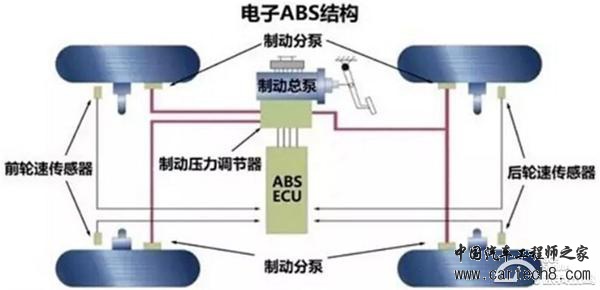

  ABS是防抱死刹车系统,而ESP是车身稳定系统。从目的上来说前者仅仅是防止车轮抱死,在ABS开始介入的时候,装在ABS液压模块上的ECU会控制轮缸内的制动压力在一定范围内波动,车轮就会间歇出现轮速比车速下降的更快的时间段。从而避免在制动时我们所不期望的纵向滑移。

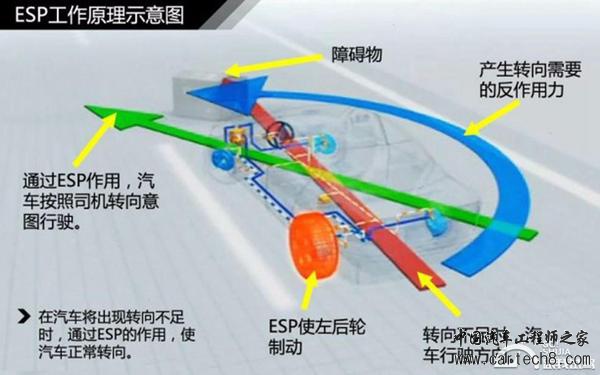

  ESP要控制的就是横向滑移,通过转向传感器、车轮传感器、侧滑传感器等等传感器来对车辆行驶信息进行分析,一旦判断车辆遇到了紧急情况,ESP系统就会调动自己手里的一切权限,其中包括ABS系统,来维持车辆的稳定。比如后驱车辆失控甩尾时,ESP便会刹慢外侧的前轮;转向不足时,又会刹慢内侧后轮,从而校正行驶方向。

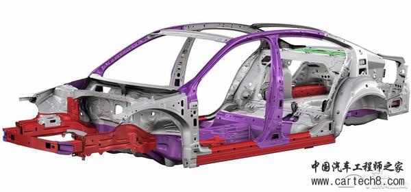

  如果把ESP当成一只可以拯救你的手的话,那么当你超过极限,这只手就会将你拉到极限内。而一套好的轮胎,则会提高车辆的极限,但当你超出了这个范围,没有人拉你,一样是危险的。车辆的安全性也从来不是由某一方面决定的,安全气囊、高强度车身等等这些因素都与汽车的安全性息息相关。
