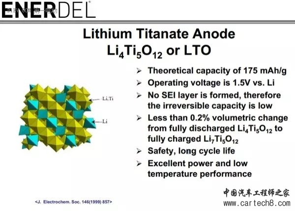

首先贴一下文献对钛酸锂的简介:
翻译一下上图的英文:
175mAh/g的理论容量,对锂电位1.5V----因此也不会产生SEI,不可逆容量低(所以这个材料寿命和安全性好),嵌脱锂时体积应变只有不到0.2%,所以材料结构特别稳定。制成时是Li4Ti5O12,充电满后是Li7Ti5O12。该材料安全,寿命长,在功率型以及低温用途下表现出色。
