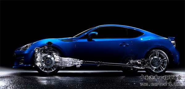

前置发动机鉴于绝大多数车型,从买菜车到超跑都有着前置发动机布局。不过前置发动机也要分情况,具体还可以划分出前中置这种布局,当然这是使用在超跑上面的。一般来说前置发动机的位置位于前轴之前。前置超跑为了平衡重心,会将车头做很长,将发动机放在驾驶舱之前,前轴之后,比如奔驰SLS AMG。
不过还要分为纵置和横置,一般而言,后驱平台的车一定是纵置,前驱车可能是纵置也可能是横置,比如奥迪就有纵置前驱布局,当然这是个例,因为奥迪时基于四驱削减而来。不过普遍来说,性能车取向的都是纵置,更利于动力传递向后轮。
优点:对于大多数前驱车而言,前置布局能够减少功率的传递损耗,降低了发动机传动机构的复杂性和故障率。正面碰撞时,发动机可以吸收一部分能量,一定程度上保护驾驶员,从而提高安全性。提供更宽敞的车身空间,特别是横置发动机车型。
缺点:车头较重,转向不够灵活,并且容易推头。所以前置后驱的超跑一般都将发动机放到了前轴之后来平衡重量。

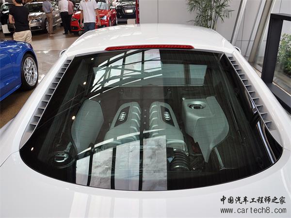

顾名思义,发动机位于车身的中部,也就是前后轴之间,这样的布局一半出现在跑车或者是超跑之上。当然国产的某些面包车由于车头过于短只能将发动机放在中间。
优点:让中心适当的靠后,增加后轮的抓地力。车身重量更加平衡,在弯道的表现更灵活,操控性更好。
缺点:车身布局受限,车厢比较狭窄。发动机离驾驶舱太近,发动机的噪声和发热的隔绝都更加困难。维修不容易。

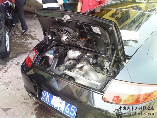

这类布局下,发动机位于车辆后轮之后,最常见的就是我们经常乘坐的公交车了。这样的目的是为了尽量增大车内空间。不过乘用车也有此类布局,那就是大名鼎鼎的保时捷911系列。
优点:有利于车身内部布局,车厢内利用面积高,所以911有四座车型就指这个道理。当然发动机相对于中置发动机车型来说,传递进驾驶舱噪声和热量都更小。
缺点:容易导致前轮的附着力锅底,特别是在高速下坡时,也会造成前轮抓地力不足的推头,不过保时捷可不是等闲之辈,完美的解决了这一问题。
