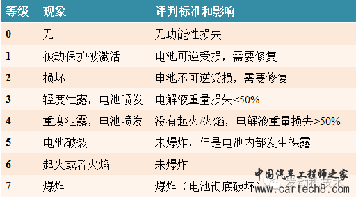

发动机技术 目前针对锂离子电池安全性常用的标准为欧洲汽车研究发展理事会制定的危害等级分类。该危险级别分类表将电池风险等级共分为0-7八个级别,级别越高电池越危险。
  例如6级表明电池发生起火但未发生爆炸,而最高的7级表明电池不仅发生了起火,还发生了危险的爆炸。为了保证操作人员的安全,需要将危险级别控制在4以内,也就是说电池不发生破裂、起火和爆炸。

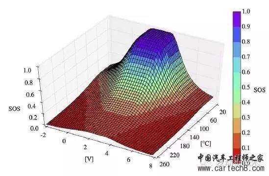

  电池的风险随着电池的使用状态是在不断的发生变化的,为了体现这种变化,Lu等基于电池电压和使用温度探讨了电池使用安全性问题,并引入了功能状态函数SOF,该函数主要有电池充电状态SOC和电池安全状态SOH,以及电池的输出功率有关
  其中P(t)为电池输出的瞬时功率,Pd为瞬时需求功率,Pmax为电池全新状态时最大输出功率。其中
P(t)=Pmax·SOC(t)·SOH(t)
  其中SOH(t)可以根据电压的值来确定,如下式所示,其中V(t)为瞬时输出电压,Vd为负载最小需求电压,Vlim为电池全新状态时搭载负载最小出输出电压。
  该系统能在铅酸电池上良好运行主要依赖于铅酸电池SOC与电压之间良好的线性关系,但是对于锂离子电池SOC与电压之间并不是完全的线性关系,因此需要做适当的修正。
