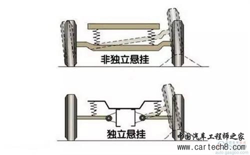

从上面这张图我们可以看出,使用非独立悬挂在一侧轮胎经过不平路面时,由于两侧轮胎通过一个连接臂进行物理连接,所以当一侧轮胎遇到坑洼路面跳动时会影响到另一侧轮胎的运行,原理类似于跷跷板。
独立悬挂就比非独立好?硬派越野车都不屑!
而独立悬挂的两个轮胎由于两侧车轮没有刚性连接,即便一侧轮胎遇到了障碍物,两侧轮胎也可以互不干扰。

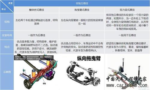

在非独立悬挂方面,分为整体桥式、拖曳臂式、扭力梁式三种,其特点如下表所示:

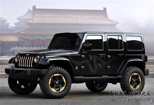

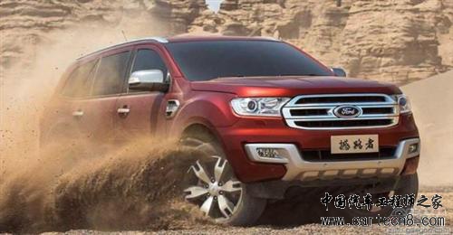

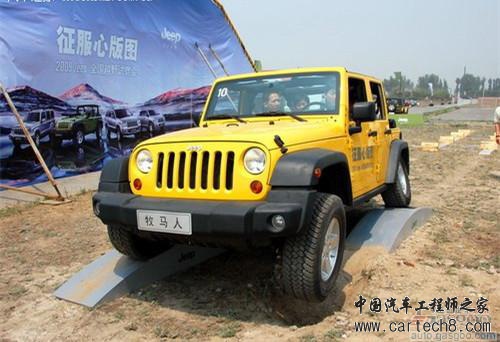

而在这三种非独立悬挂中,整体桥式悬挂在硬派越野车上应用最为广泛。广为人知的硬派越野车如JEEP牧马人、三菱帕杰罗劲畅、普拉多、福特撼路者、奔驰G级等,都采用这一悬挂结构。

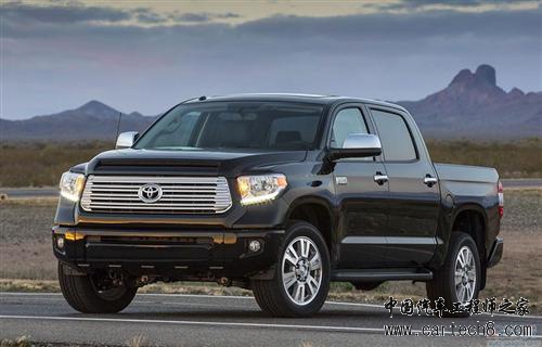

而除了以上这些硬派越野车以外,国内的美式进口皮卡如道奇公羊、丰田坦途、福特F-150等,也采用整体桥式非独立悬挂。

既然这种非独立悬挂相对于独立悬挂的车型而言,舒适性并不好,且也谈不上什么操控性,还经常被键盘车神讥讽为“板车悬挂”,那么为什么这些硬派越野车和进口高端皮卡还要用呢?
首先,这种悬挂结构抗扭能力强,如此简单粗暴的结构,不用担心越野时候会断轴。由于结构简单,零件比较少,它的日常维护保养也比较简单。
其次是这种悬挂结构的载重能力也很强,苦活累活对它来说只是小菜一碟。除了皮卡、微面能看到它,还有卡车、客车都使用这种悬挂。而这种载重能力,是其它被标榜为“运动”、“高级”的独立悬挂结构所无法做到的。
因此,整车使用独立悬挂结构还是非独立悬挂结构,与车型“高级”不“高级”没有关系,只是适用于不同用途的车型。而消费者在选车时,也应理性客观地看待这一问题。
