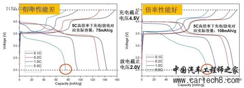

  1)电池的充电一般都是靠测量其电压来测定充放电程度的,使用库仑计的是少数,而这种情况下电池充/放电的电量显示实际上只是一个电池实时电压的换算关系。快充与慢充相比,会带来很大的过电压(电流变大,U=IR,电池内阻会贡献更大的过电压),化学扩散反应也会跟不上,此时虽然电池可能表面上充到了一个高电压值而显示电量很高,实际上并没有充进那么多电,一个实例如下图所示:
这才是保证电池安全靠谱的快充技术正确打开方式(上)
  该图中,同种材料经不同优化工艺后,倍率性能不同(左差右好),在5C高倍率充放电制度下虽然都充到了4.5V(体现为充“满”),但是实际上可用的容量差别很大,一个为75mAh/g,一个为108mAh/g。

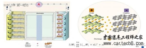

 快充电池,对于电池各部分的要求?
  如果电池想要快充,对于其功率相关的性能要求也就更高。而对于电池来说,如果要提升功率性能,需要在电池整体的各个环节中都下功夫,主要包括正极、负极、电解液、隔膜和结构设计等。
锂离子电池的电化学原理示意图

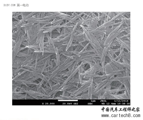

  对于功率型电池,大电流工作对其安全、寿命上提供了更高的要求。隔膜涂层技术是绕不开的,陶瓷涂层隔膜因为其高安全、可以消耗电解液中杂质等特性正在迅速推开,尤其对于三元电池安全性的提升效果格外显著。陶瓷隔膜目前主要使用的体系是把氧化铝颗粒涂布在传统隔膜表面,比较新颖的做法是将固态电解质纤维涂在隔膜上,这样的隔膜的内阻更低,纤维对于隔膜的力学支撑效果更优,而且在服役过程中其堵塞隔膜孔的倾向更低。涂层以后的隔膜,稳定性好,即使温度比较高,也不容易收缩变形导致短路,清华大学材料学院南策文院士课题组技术支持的江苏清陶能源公司在此方面就有一些代表性的工作,隔膜如下图所示。
涂布固态电解质纤维的隔膜

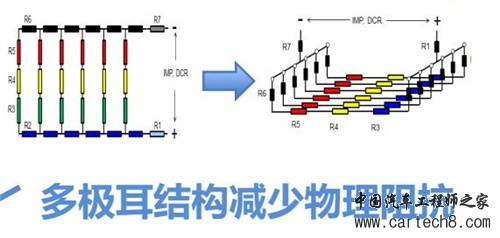

  5)电池结构设计
  典型的一个优化策略就是叠层式VS卷绕式,叠层式电池的电极之间相当于是并联关系,卷绕式则相当于是串联,因此前者内阻要小的多,更适合用于功率型场合。另外也可以在极耳数目上下功夫,解决内阻和散热问题。此外使用高电导的电极材料、使用更多的导电剂、涂布更薄的电极也都是可以考虑的策略。
