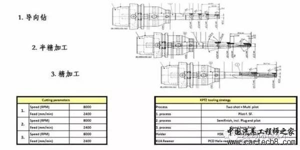

  3把刀具方案:
  ? 阀芯孔有多个台阶的复杂孔
  ? 阀芯孔深孔,深孔在长径比7倍以上
  2把刀具方案:
  ? 大直径的阀芯孔
  ? 台阶在4个台阶之内的阀芯孔
  ? 短的简单的孔
  针对毛坯压铸件不理想和客户前期小批量经济性方案:
  硬质合金粗加工刀具(预铸孔我们推荐三刃扩孔钻,实体推荐二刃台阶钻头)+PCD精铰刀

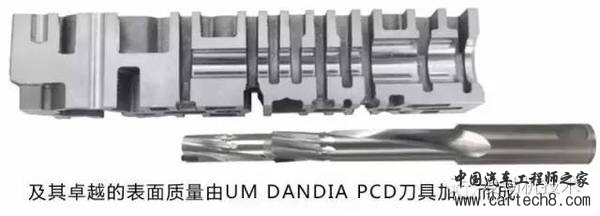

  京瓷尤尼莫克精加工螺旋PCD精铰刀特点:
  ?适合高速大进给量切削,加工的孔具有非常好的直线度、圆柱度等形位精度。
  请见下面视频,
  直槽PCD铰刀和螺旋PCD铰刀加工对比
  因京瓷尤尼莫克铰刀通过纯切削来实现孔的加工,所以,在高倍显微镜下可清楚地看到刀刃切削加工的纹路,这属于正常的切削现象,相比传统的PCD铰刀主要以挤压加工方式,寿命更高。请见下图。
  ?极微小的螺旋状切削纹路的存在有利于正常工作时阀芯与阀孔间的密封及润滑。
  ?单边精加工余量推荐0.3mm以上,又是螺旋刃切削锋利,产生翻边毛刺相对少很多。

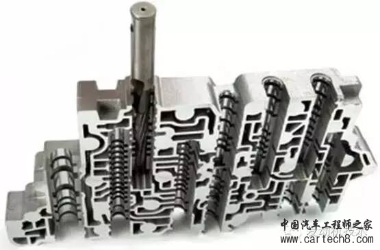

  案例1.
  ONE-SHOT案例2:
  ? I公司,前身是德国LUK公司,主要产品是高端CVT 变速箱。主要供应给奥迪公司(大众集团)
  ? I公司面临不断增长的产品需求,基于此点联系到京瓷尤尼莫克公司帮助其提高产能。
  ? 首先,在现有产品上测试成功了一套滑阀孔刀具。随后,京瓷尤尼莫克公司作为供应商获得了一种新开发阀体的完整的刀具方案。
  ? 这时,最新的螺旋铰刀还没有对外公布,行业中仍普遍使用直槽铰刀。当I公司得知我们有这种新设计的螺旋铰刀后,他们决定马上进行测试。
  ? 不幸的是,在测试中他们犯了一个严重的错误。测试人员忘记运行半精加工刀具的加工程序;而是直接用螺旋铰刀在预铸孔上加工。但是,测试的结果却出奇的好!
  结果对I公司的好处:
  ? 在两种阀体共有8种类型共18个孔的滑阀孔上使用了One-shot 型式的螺旋铰刀。
  ? 加工时间至少减少了35%。
  ? 滑阀孔的加工不再是瓶颈工序,而是变为装卸工件。
  ? 总体刀具成本降低。
  ? 检测One-shot 型式加工方式的工序能力为=>Cmk 1,67
