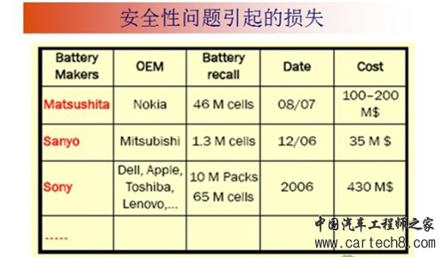

  这个只是局部的统计,包括我们好多国内的知名品牌都有,只是我们国家的召回制度不是很健全,所以火的问题不是那么的严重,所以火还是要非常关心的,非常地贵。

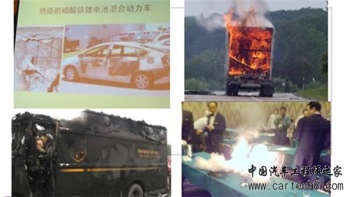

  我们来看最贵的“火”就是右下角,是最著名的片子,在一次国际会议上一个笔记本电脑着火了,差不多是5亿美元的价值,还有很多像左上角的车,还有右上角在运输过程当中的着火还有很多类似左上角车辆着火。

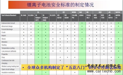

  实际上会有很多很多的回答,其中一个我们来看,全世界对于锂电安全性的检测标准有很多,有UL的,有各个电工协会,汽车协会等等。但是安全性的标准有一个特别特色的,就比如说UL,大家知道全世界安全性检测的机构,他会告诉你锂电的安全性通过UL的检验,不保证你不出问题,这就变成了安全性的检验标准,有用吗?你说没用又有,但是你说有用好像又没有。
详解:动力电池安全性的几个问题
  为什么会出现这样的情况呢?这么多的安全性的标准,为什么会没有用?如果有用的话今天我们电动车就不会出问题了,这个是事实。为什么是这样呢?现在来讲另一个现象,就是通过安全性测试的锂电池不保证安全,全世界谁都保证不了,当然从科学的角度来说,是非常好的素材,就是因为有问题,我们才需要做科研,这个非常多了,从联合国开始,包括国内也是很多很多的标准。

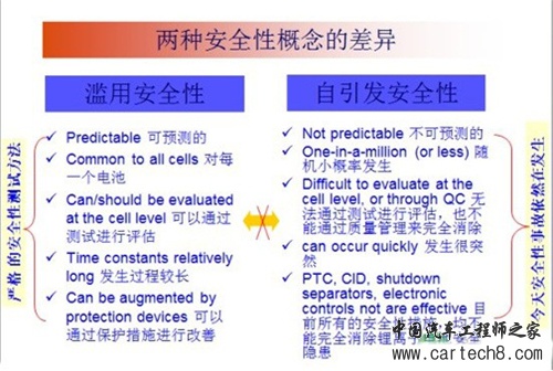

  我们看看什么是安全性?电池安全性是什么呢?在意义里面有一个词,叫abuse,滥用热失控,还有电的短路等等,还有热的热冲击等等,大概基本上是这几个,为什么是滥用呢?因为电池在实际应用过程当中是谁也不会烧的,谁也不会拿针扎的是非正常的使用。我们现在电池的检测是滥用安全性检测,所以滥用安全性检测安全不安全,跟实际情况没有关系,这就是造成这些安全性的标准没有用的一个重要的原因。那么还有一个我们叫fieldfailure现场安全性,这么多年我研究觉得别扭,有一天课题组的老师说就想起来叫自引发热失控,现在有很多人都开始叫随机的,都不知道什么时候发生。
详解:动力电池安全性的几个问题
  我们看看这两个都有什么特点呢?第一个特点就是滥用热失控和滥用安全性是可以预测的,一针扎下去肯定要着火,这对每个电池是适用的,而且通过测试评估的,你扎下去着火就是不通过,扎下去冒烟就是叫冒烟,所以是可以控制的,通过保护措施进行改善,你说扎一下可以着火,如果防护一下就扎不到了,对于这种自引发的热失控就比较难了,不可预测的,这一点是非常讨厌的,那么是一个随机的小概率事故,是统计学的概念,特斯拉刚刚开始做的时候根本没有着火,现在起来以后肯定要着火,肯定会着火的,所以是概率事故,而且无法通过测试来评估,就目前的技术,将来可能是可以这是测验工作者的责任,目前的技术是不可能通过测试来评估的。
  发生的很突然,而且措施也不可以避免,这个是自引发热失控的特点,我们今天看到车为什么会着火?这个就是主要的原因。其实我们就会发现,严格的安全性测试方法和今天依然会发生安全性事故之间,是没有任何的关系,这是一个非常讨厌的事情,我们做任何事情有严格的逻辑关系就可以找到这个科学规律,去克服,然后去控制它,这个就是没有关系又怎么办呢?这是要解决的,我们要去找关系。所以现实情况就是发生安全性事故的锂电池,之前都通过安全性认证的,对于笔记本电脑的18650电池来说,目前是几百万分之一,或者是千万分之一的概率,而且发生的原因是基本上不可预测的造成,导致的原因很多,但是基本上是内短路造成的,而且这种内短路是不可消除的,这些电池在制造出厂的时候都是合格的,都是一个好的合格的电池,会发生燃烧事故,所以我们说目前滥用安全性标准的测试机构,发生或者不发生安全性事故之间没有严格的逻辑关系,这个是最难的地方。

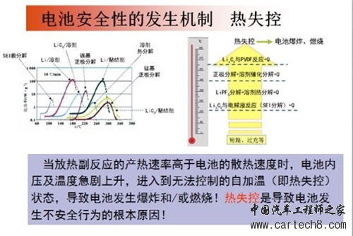

  我们看看,电池锂电的热失控这个图片大家都看过了,应该是比较熟的,如果右边是温度,随着温度的升高会有一系列的反应,但是这些反应只是定性的,对每个电池不一样,要有精确的反应,左边看是放热量,有不同的程度。当放热反应的热速率高于电池的热速度时,电池内压就会上升,容易产生热失控。
  我们看看一些典型的放热都有什么?SEM分解,其实SEM的分解热量非常小,但是在早期发热,现在SEM做的稳定的已经不是在早期另外最严重的就是正极的,充电钴酸锂,放出的氧气和热会把隔膜氧化等等,大概是这么一个早期的研究。也可以画出那么一张图,横坐标是温度,纵坐标是放热,这里面有一个数值。
  我们来看看这些各种材料里面对热的贡献是什么?比如说负极,负极我们发现它的放热的量和速率其实都跟它的比较面积正相关关系,当它的比较面积小的时候放热就小,放热比较慢,所以我们认为表面的反应放热是主要的,有可能是SEM分解,这个跟比较面积有关系,这个是负极。那么正极也是,这个已经是证实了,正极做热重的时候会发生失重,而且尾气里面是可以检测出氧气的,电解液也会放出大量的热,各种热量,放热量是非常大的,这些技术也是来判断材料的安全性的主要的手段。我们也可以看到材料可以做出DSC,放热速率等等,包括热重,失重,失氧。

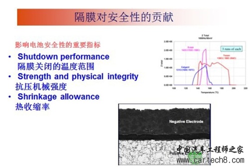

  隔膜也很重要,这里我要讲一个,大家最关心的隔膜的shutdown,对于动力电池几乎就没有用,为什么呢?如果电池的温度达到了shutdown的温度的时候,你关不关机已经没有意义了电池很快冲过温度区域,使整个隔膜崩溃,所以这个是没有用的,当然如果隔膜在较高的温度下扛住较长的时间是有用的,包覆技术可以做的很好,从材料当中把散热材料做的很好的话,三元材料可以做到。8
