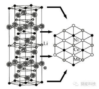

  333型、523型和811型等三元材料均属于六方晶系的α-NaFeO2型层状岩盐结构,如图1。
三元锂电池,动力电池,电动汽车,北汽EV,江淮iEV4
图1 α-NaFeO2型层状岩盐结构图

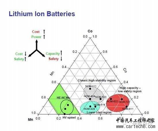

  当前市场上存在许多镍钴锰三元体系电池,例如523,111,811体系等等,图2能帮助我们较直观的了解各体系的特点及相互之间的差异。
图2 镍钴锰三角模型规律图
 作为车载动力电池,市场对其能量密度提出了越来越严苛的要求。但鱼和熊掌不可兼得,由图2可知,若想获得高能量密度且安全稳定的动力电池,必须增加Ni及Co在三元材料中的比重。伴随而来的,是由Ni的活泼特性带来的安全隐患及Co资源缺乏带来的成本增加。
