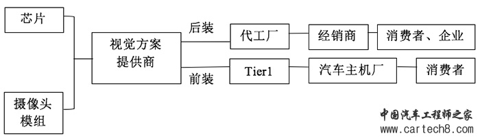

摄像头是ADAS核心传感器,相比毫米波雷达和激光雷达,最大优势在于识别(物体是车还是人、标志牌是什么颜色)。汽车行业价格敏感,摄像头硬件成本相对低廉,因为近几年计算机视觉发展迅速,从摄像头角度切入ADAS感知的创业公司数量也非常可观。
这些创业公司可以统称为视觉方案提供商。他们掌握核心的视觉传感器算法,向下游客户提供车载摄像头模组,芯片以及软件算法在内的整套方案。前装模式下,视觉方案提供商扮演二级供应商的角色,与Tier1配合为OEM定义产品。后装模式里,除了提供整套设备,也存在售卖算法的模式。
本文中将对视觉ADAS功能、硬件需求、评价标准等进行解析,在《【车云报告】ADAS视觉方案入门盘点(下篇)》内容中将参考Mobileye,对国内11家供应商的产品进行详细解读。
视觉ADAS供应链体系视觉ADAS供应链体系

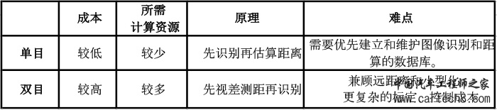

单目和双目
视觉方案要完成ADAS任务,一般要实现测距(本车与前方障碍物距离)和识别(障碍物是什么)两项工作。按照车载摄像头模组的不同,目前主流ADAS摄像头可以分为单目和双目两种技术路线。
单目摄像头的算法思路是先识别后测距:首先通过图像匹配进行识别,然后根据图像大小和高度进一步估算障碍与本车时间。在识别和估算阶段,都需要和建立的样本数据库进行比较。想要识别各种车,就要建立车型数据库,想要识别麋鹿,就要建立麋鹿数据库。
双目摄像头的算法思路是先测距后识别:首先利用视差直接测量物体与车的距离,原理和人眼类似。两只眼睛看同一个物体时,会存在视差,也就是分别闭上左右眼睛看物体时,会发现感官上的位移。这种位移大小可以进一步测量出目标物体的远近。然后在识别阶段,双目仍然要利用单目一样的特征提取和深度学习等算法,进一步识别障碍物到底是什么。
因为视差越远越小的缘故,业内有观点认为,双目在20米内有明显的测距优势,在20米距离外,视差减小测距存在难度,可以用高像素摄像头和更优秀的算法来提升测距性能,该处是难点也是核心竞争力。
双目镜头间距和测距是两个此消彼长的参数,镜头间距越小,检测距离越近,镜头间距越大,检测距离越远。考虑车内美观和ADAS需要,小尺寸远距离双目产品更受欢迎。
因为增加了一个镜头,带来更多运算量,整个摄像头模组的性能要求和成本都更高了。而且在两者都有的标定工作上,双目要比单目更加复杂。
而且选择双目方案切入市场并不能完全绕开单目方案的难点,在第二个阶段,你依然要需要一个庞大的数据库,依然需要打磨算法。
单双目比较单双目比较

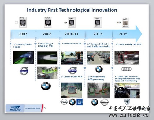

Mobileye具有自主研发设计的芯片EyeQ系列,由意法半导体公司生产供应。现在已经量产的芯片型号有EyeQ1、Eye Q2、EyeQ3,EyeQ4正在开发进行中,预计将于2018年推出,其工程样本有望在2016年第四季度发布。2016年5月Mobileye宣布将与意法联手合作研发下一代将用于自动驾驶的EyeQ5芯片,2018年开始提供工程样品。
目前Mobileye后装产品的终端售价约为8000元左右,前装价格会低很多。
Mobileye不同芯片可以实现不同的ADAS功能。其中EYEQ2支持产品级的AEB,EyeQ3是支持full AEB。EyeQ2等级只能做到ASIL-B,EyeQ3可以做到ASIL-D等级。(ASIL,Automotive Safety Integration Level,汽车安全完整性等级,是ISO26262中的系统危害风险等级指标,从A到D产品的安全等级依次增加。)
 Mobileye EyeQ1-EyeQ3产品地图 Mobileye EyeQ1-EyeQ3产品地图
2007年在沃尔沃上实现了摄像头+雷达集成防撞预警的功能。(EyeQ1)
2008年在宝马上实现了单摄像头车道偏离预警、交通标志识别等功能。(EyeQ1)
2010年在沃尔沃上做到了行人防撞检测,首个行人检测AEB。(EyeQ2)
在宝马、通用、欧宝上,用单摄像头实现了拥堵情况下车道内跟车行驶。(EyeQ2)
2013年在宝马和尼桑上用一个摄像头实现AEB功能(部分) 。(EyeQ2)
利用EYEQ2实现了宝马量产的基于摄像头的自适应巡航(ACC)和交通拥堵辅助(Traffic Jam Assistant)。(EyeQ2)
2015年在奥迪上实现了基于摄像头的全AEB功能。(EyeQ3)
在特斯拉车型上实现了交通等检测、利用深度神经网路判断自由空间和路径规划。(EyeQ3)
