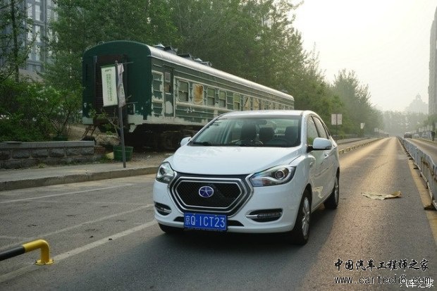

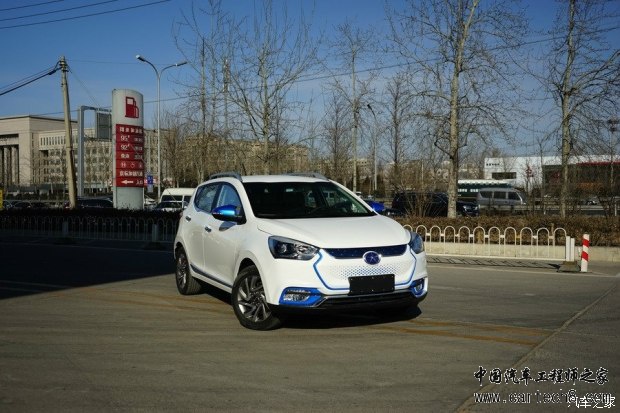

2015年上市的江淮iEV5电动汽车,续航200公里、扣除补贴后售价9万余元(以北京市场补贴额度为准)。讨巧的外观与优良的操控性,是其迅速获收割市场销量的根源。

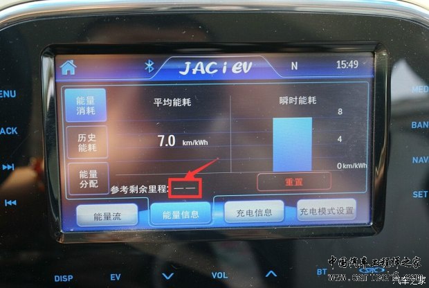

江淮iEV5电动汽车采用华擎动力提供的三元锂电池(与特斯拉使用的动力电池同源),整体表现优良。随着销量的提升,以及冬季用车反馈来看,江淮iEV5冬季续航里程普遍降低至150-160公里(热风状态),快充电流更从80安(夏季)降低至16-24安(冬季)。
而江淮iEV6S,作为江淮首款续航250公里的电动SUV,更以低廉的价格首发2016年北京市场。但随着而来的“电池目录”风波,导致使用南朝鲜三星SDI三元锂电池的江淮iEV6S不能享受补贴优惠政策。根据笔者此前评测反馈以及随后官方宣传的信息显示,其操控性仍然十分抢眼,但电池组件的充电系统并未有过多改进。
如果江淮iEV6S更换了电池供应商之后,在2016年-2017年交接的冬季上市,其充电兼容性和周期问题,或将拉低其口碑与用户感受度。

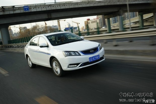

之前笔者撰写的《独家评测:性价比出众的吉利帝豪EV》一文采用的标题就指出,这款十分出色的电动汽车的性价比高特点。至2016年9月,吉利帝豪EV共售出近8000台。众多消费者之所以选择帝豪EV,源于出色的设计、细腻的内饰和极具亲和力的悬架调校。

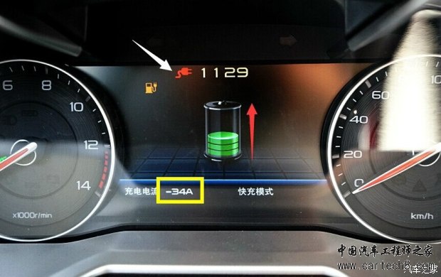

但是,在笔者测试期间(2016年3月早些时候)室外温度2摄氏度,在使用包括富电科技、国家电网等多种快充桩充电时,充电电流并不稳定,甚至出现在持续较长时间低电流充电状态,突然提高之后又回落低点。
吉利帝豪EV起始充电电流从33安起跳,随后升至34安并持续充电40分钟,转换为20公里续航里程。

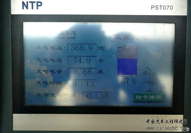

当剩余电量充至67%时,充电电压提升至358.9伏、充电电流提升至74.9安。在笔者测试帝豪EV时,室外温度维持在1-3摄氏度,充电时车辆也已经行驶了近1个小时,从剩余电量48%至67%(已充电1小时20余分钟)后电流提升。
好吧,吉利帝豪EV的设计于制造品质无懈可击,无可挑剔。但是,作为一台电动汽车,充电电流如此之低且不稳定,这无疑是一颗定时炸弹,将在2016年的冬季引爆。

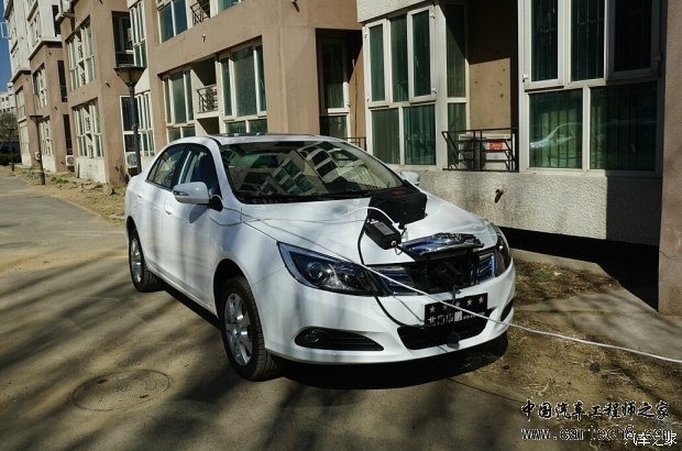

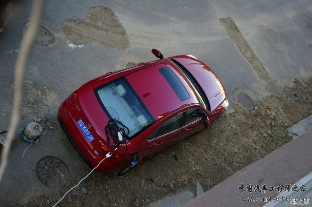

秦EV和e5电动汽车一样,在使用家用220V电进行“飞线”充电时,电流稳定在4.5安培。
在家用220V家用电充电时,需要较长时间为电池预热(达到设定值)后,开始进入正常充电状态。如果说比亚迪秦EV(e5)存在哪些不足,恐怕就是电池预热系统有待完善吧。

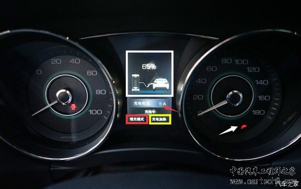

4:北汽新能源EU260:
源于绅宝95(萨博95)的悬架和操控调校,北汽新能源EU260的品质与可靠性完全脱离了之前制造的任何一款车型的范畴。

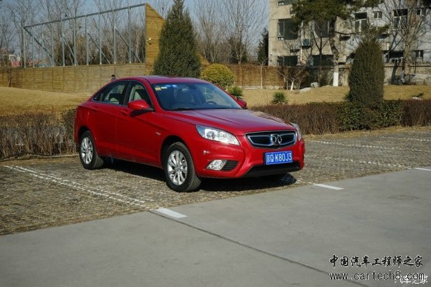

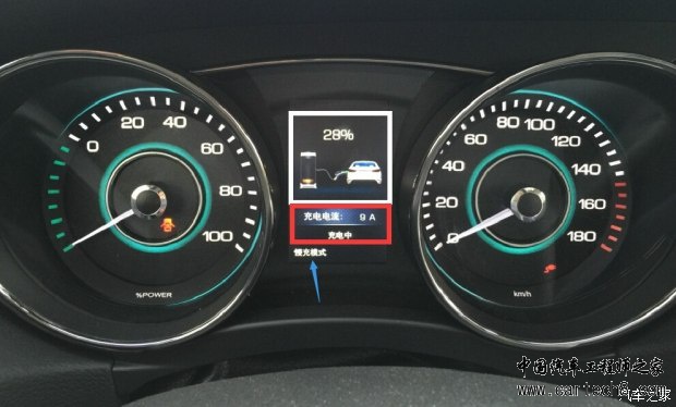

在2016年2月早些时候,北京室外温度介于-5摄氏度-4摄氏度。在不同室外温度条件下,笔者对北汽新能源EU260进行了快充与220V家用电慢充测试。
白色框内为剩余电量状态(从剩余65%电量开始充电)。
红色框内为充电模式(慢充模式)。
黄色框内为充电加热提示。
红色箭头为充电电流(始终稳定在5安培)。
白色箭头为充电提示标识。
在-4摄氏度的北京,经过一晚上的冰冻,EU260以220V家用电进行“飞线”慢充。测试出,北汽新能源为为EU260加装的“凉车充电电池预热”功能。在气温低至零下10摄氏度,动力电池保护机制开启,充电失败并非质量问题,而是车厂在权衡电池加温成本、售价与电池总体质量后无奈的折衷控制策略。如果为了解决低温充电故障,简单的办法就是为电池组件增设预热功能。当然,成本的上升与电池控制系统以及整车控制系统(软件)都要进行相应修改。
在“凉车充电电池预热”功能运行5分钟后,充电电流从5安提升至9安。这一数值完全超过江淮iEV系、吉利帝豪EV、比亚迪秦EV(e5)在低温环境220V家用电慢充电流。看似简单的一项配置的提升,却源于从大多数中国电动汽车使用者消费习惯出发。
