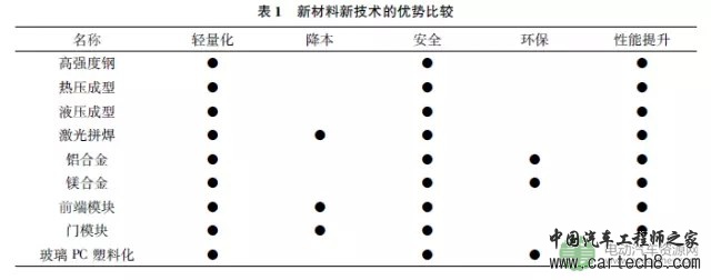

随着国内外电动汽车的发展,其他轻量化新材料和新技术的应用也逐渐多了起来并趋于成熟( 见表1) . 目前我们重点关注的技术有:
(1) 塑料翼子板PPO/PA;
(2) 前端模块化设计;
(3) 门模块;
(4) 后尾门模块;
(5) 整车玻璃塑料化;
(6) 高强度钢的应用比例逐渐增加;
(7) 热压成型新工艺的应用;
(8) 液压成型;
(9) 激光拼焊;
(10) 铝镁合金零部件的应用逐渐增多.

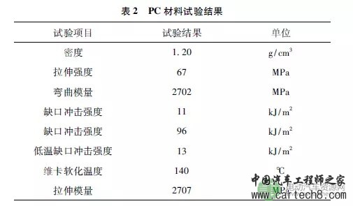

4.1材料性能
本次研究样品以后风挡为对象,塑料后风挡以PC( 聚碳酸酯) 改性材料作为原材料. 原材料性能测试结果见表2.
轻量化及塑料玻璃在新能源汽车上的应用分析
因为聚碳酸酯自身存在的耐刮擦和耐候性不足,就决定了需要PC 玻璃涂层技术,采用淋涂工艺、双层涂镀技术可取得较好的耐候、耐磨效果.
通过在中国国内的市场调查,目前PC 玻璃产业化的最大不足点是在涂层技术方面; 模具、注塑机等设备国内仅少数几家具备一定的设计和生产能力; 最新型的注塑工艺为旋转注塑、多层注塑,同时注塑时可动态给模具加热,模具加热有利于提高产品合格率和成品质量,国内目前还没有这项工艺. 实际应用和本次测试的塑料车窗都是带涂层的产品.

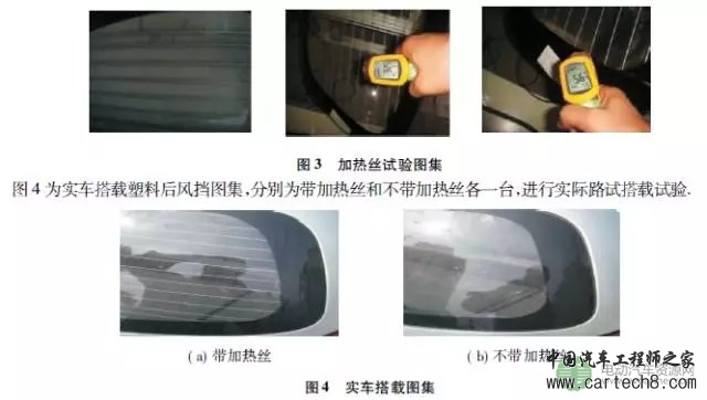

带电阻丝
塑料后风挡除需要除霜除雾功能外,仍然需要考虑其他性能要求.它包括: 耐清洗液、过电压、加热丝消耗功率、温度性能、不透明率、融化效率、插片强度、加热丝插片抗弯曲试验、电热耐久性等要求.
通过整个试验发现PC 塑料后风挡因为塑料的导热性较传统玻璃差,塑料玻璃与电阻丝的结合技术还不是很完善,其消耗功率和温度性能明显低于传统玻璃,而消耗功率低导致通电后其主表面温度低,不能起到很好的除霜效果. 因此建议PC 后风挡若想达到理想的除霜效果,其消耗功率应在不影响整车功率的条件下高于传统玻璃的要求,但需要考虑与整车电源功率匹配.
图3 所示为我们对带加热丝的后风挡进行除霜除雾试验时的情况. 试验过程中主表面温度为32. 8℃,两侧插片附件温度为56. 4℃. 因为塑料导热性较传统玻璃差,所以除霜除雾性能有待提高.
