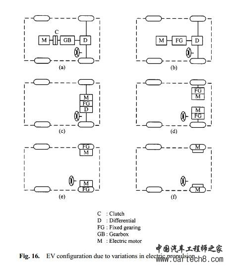

  首先,从理论角度看,这里引一张学术界大师C.C。 CHAN 综述里的一张图,纯电动汽车结构分类:
知豆竟然与特斯拉用同样的变速箱?其中C: 离合器,D: 差速器,FG: 固定齿轮,GB: 齿轮箱,M: 电机。
  以上六张图总体介绍了纯电动车的动力总成架构,这说明,电动车的变速箱可有可无。
  什么决定了电动车是否需要变速箱呢?答案是产业环境。图a虽然最复杂,但是就当前中国零部件市场的配套基础设施与成本两者进行均衡,这是最合适的方案,笔者曾经开的一款电动物流车就是这个架构;图f,动力总成架构最简单,但是技术条件最高,正如一位群友所说的轮毂电机变频调速什么的,不过根本笔者之前跟一个博世工程师聊天,他坦言,即使在德国,这个技术也不是非常成熟,虽能做出来,但是离大规模量产还是有些距离。
  从以上可知,虽然理论上电动车的变速箱是可有可无的,但是,考虑当前产业基础配套能力,与市场对电动车性能的需求,电动车还是需要变速箱的。

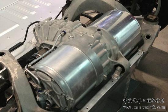

  第五,为达到相同的性能,有变速器可以有效地减少电机指标与电池指标,比如,Tesla 的第一个车型Roadster的最初设计是180kW电机 2档变速箱,后来由于变速箱生产质量的问题,被迫采用了第二种方案,取消了变速箱但使电机功能增大到240kW才能达到相同的性能。为了配合更大的电机,电池也需要增大到80kWh以提供更大的输出功率
知豆竟然与特斯拉用同样的变速箱?
  最后,还是总结一下,理论上来说,电动车变速箱可有可无。但是,考虑到新能源汽车产业持续向前发展,各个细分市场对电动车提出的要求也更高,比如,电动车物流车,由于对电动车的爬坡能力更加看重,所以,最好安装一台多齿比变速箱;再就是市场最大的电动乘用车,为了满足更多消费者挑剔的目光,电动车的性能就需要更加强大,也对变速箱提出更大的要求。
  目前市场上绝大部分电动车都是单级减速箱,比如豪华如特斯拉,实用如知豆等。虽说单级减速箱在性能上有些打折扣,但是考虑市场产业环境与成本,这也是最“划算”的选择。未来,多档变速箱肯定是电动车的趋势,也是各大零部件厂商与主机厂必须要重视的核心技术之一。
