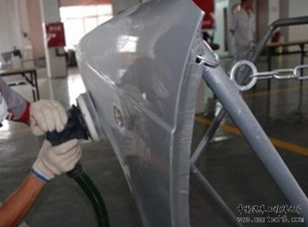

二、刮灰〈定型〉:
汽车车身通过钣金校正后还有一些钣金工作无法弥补的缺陷,哪怕是更换新的部件也会有不完美的地方,为了做到更加完美精到,就必须用雕塑的工艺技法弥补缺陷,汽车在变形及其它原因残损后,其平度、轮角及线条,每一个部位都需要用刮灰来填补重塑出来,用这样的公式可以说明:
刮灰=恢复车身蒙皮=模具产物=模具加工程序。
汽车的任何一个车身蒙皮都是由模具冲压而成,我们修复车身蒙皮就跟修复模具一样,所以我们刮灰塑形工艺要和模具加工连贯起来,这是一般的油漆工作者无法做到的工作,很多干了多年的油漆工都会感叹一句话 “喷好一台车容易,做好一块灰难啊,十年难磨一团灰” 说这话的人可能真的懂得什么叫汽车喷涂了。

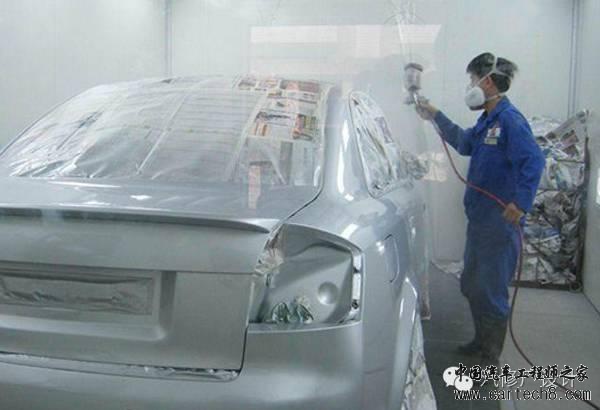

三、汽车钣金喷漆
汽车钣金喷漆通常分3个步骤:
(1)头道底漆:填充工件底层的砂痕及微孔,增加下层涂料的附着力,也具缺陷指示作用。
(2)中涂底漆:很重要的涂层部分,为面漆准备一个完整光滑的工作面,完成所有底漆工作的最后一道工序,增加介入层的附着力以及具备一定的隔离作用,以保证面漆的质量稳定性。
(3)面漆:面漆分为单层漆和多层漆,是色彩的确定层和装饰保护层,单层漆我们通称为素色漆,也称普通漆,可以一层完成。多层漆分银粉系列漆和珍珠系列漆,分双层及多层施工工序完成的涂料,银粉漆是由特制铝质材料经研而成,具有较高的保护性及户外稳定性和很强的可观性,珍珠系列漆是由云母片及贝壳等材料通过高科技提制而成,是色彩丰富装饰性极强的高级涂料。
面漆部分的喷涂质量要求很高 ,要做到清洁、丰满、光亮、不垂、不挂、光泽均匀、不漏喷、不花枪、流平好、不咬底、不浮躁、不偏色,这些全方面做到位,确实不是件容易事,需要丰富的经验和故障预排能力。
