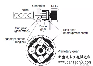

  1.以丰田的Prius为例进行说明。其发动机的输出轴连接到行星齿轮的齿轮架上,发电机(Generator)连接到太阳轮上,驱动电机(Motor)与齿圈相连并输出到半轴上。行星齿轮机构系统的连接示意图如下(见图1)。
混合动力,技术路线,纯电动公交车
图1行星齿轮机构系统的连接示意图
  图中:Engine指发动机、Generator指发动机、Motor指电动机、Piniongear指小齿轮、Sungear指太阳齿轮、Planetarycarrier指行星载体、Ringgear指环型齿轮、Planetarygear指行星齿轮
  2.发动机、发动机、电机基本原理大家基本成熟,而行星齿轮机构系统的工作原理是:
  ①整个机构机构内部看似太阳系,最中间是一个太阳齿轮,周围是4个小太阳齿轮,再外围是一个大齿轮;
  ②每一个齿轮都是在旋转运动,最中间的齿轮与周围分别与4个小太阳齿轮是旋转连接的,大齿轮与4个小太阳齿轮也是是旋转连接的。
  ③发动机与电机(Generator)的输出通过行星齿轮进行耦合,在正常行驶状态下,电机(Generator)可以自由的在发电和驱动两种状态间切换。
  3.特点:
  优点:没有离合器,驱动系统只有一种模式。以通过调整Generator的功率和转速使发动机以经济转速运行;在起步和倒档时,发动机可以不启动,车辆仅由电机驱动;在制动时,驱动电机做为发电机向电池充电,同时提供制动扭矩。
  缺点:行星齿轮将一直处于运行状态,主要的驱动电机(Motor)的转速与车速成正比,无法与输出轴解耦。在整个工况区间内的传动效率有局限,无法适配较大的车辆,在高速路况下要大量依靠能效低的电驱动。
