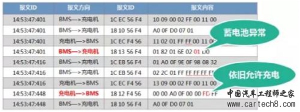

  早期,国家出台GBT27930-2015《电动汽车非车载传导式充电机与电池管理系统之间的通信协议》规定了充电机与BMS之间的通信协议。但是,由于标准制定过于宽泛,桩企、车企对标准的理解存在误差。如下图所示,BMS向充电机发送“蓄电池异常”的报文,但是充电机依旧向BMS回复“依旧允许充电”的报文。不顾蓄电池异常而继续正常充电,蒙混过关,将存在极大的安全隐患。这,就是充电桩市场的“充电隐患”。

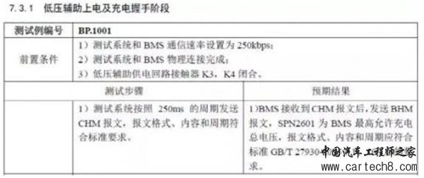

  1、低压辅助上电及充电握手阶段
  测试系统分别发送握手报文、辨识报文等,测试充电机是否进行绝缘检测,以及测试充电机和BMS是否都反馈正常握手及辨识报文,并在进行错误报文检验中能准确判断并输出错误报文。
新国标,充电桩,测试,电动汽车

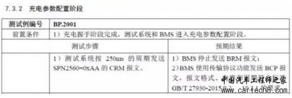

 2、充电参数配置阶段
  测试系统分别模拟充电机和BMS充电就绪状态,分别测试BMS和充电机是否做出相对应的正常反馈,完成充电参数配置,进入正常充电阶段。
新国标,充电桩,测试,电动汽车

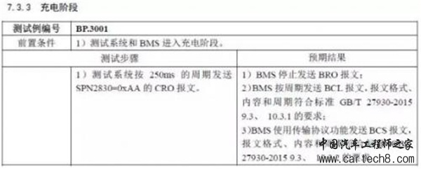

  3、充电阶段
  测试系统发送模拟报文,考察BMS和充电机是否反馈发送充电需求、充电状态、蓄电池需求、蓄电池状态以及电压温度等信息,并检验两者对于中止充电是否准确判断,进入充电结束阶段。
新国标,充电桩,测试,电动汽车

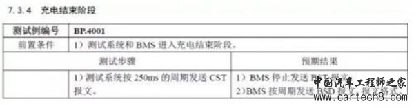

  4、充电结束阶段
  测试系统分别发送充电中止报文,检验BMS和充电机是否正常结束充电过程。
新国标,充电桩,测试,电动汽车
