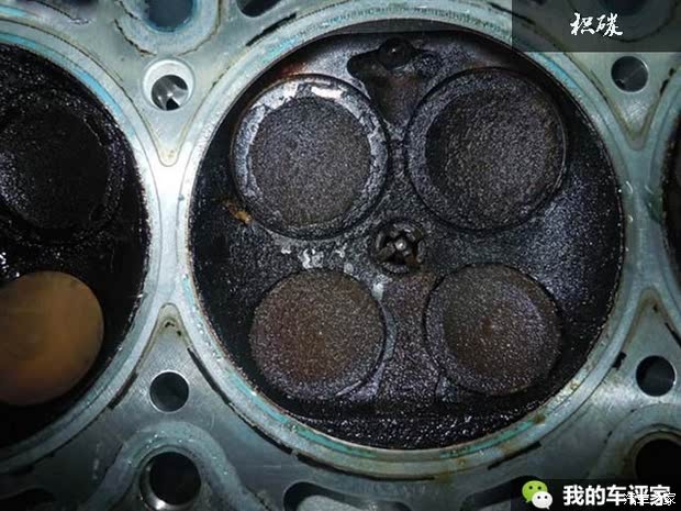

由于机油的闪点和燃点都很高,所以被燃烧的那部分机油并不能进行良好的完全燃烧,从而在燃烧室甚至是排气管的初始部分造成积碳,而随着排气管排出的不完全燃烧机油,由于气体的充分扰动,就会被细化成很小的微型油滴,在光线的折射、反射等光学作用下呈现蓝色,俗称“蓝烟”,严重时在排气管出口处还有油迹。
车辆出现烧机油现象,会导致燃烧室的积碳增加、汽车的经济性和动力性下降、尾气排放超标等不良后果。下面我们就具体分析一下发动机烧机油的几点原因。

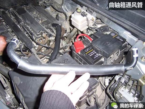

曲轴箱通风阀损坏或曲轴箱通风口堵塞使曲轴箱内的压力过大

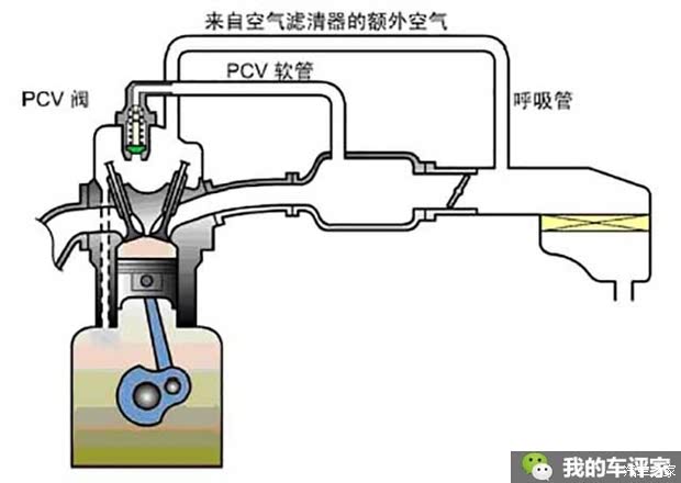

为方便理解我还是简单讲一下曲轴箱通风吧,在发动机工作时,燃烧室内的气体或多或少会通过活塞与缸壁之间的间隙进入曲轴箱,造成窜气。这些窜气会使机油氧化、变质,腐蚀发动机零件等,还会使曲轴箱压力过高,破坏其密封性,所以为避免此现象,必须实行曲轴箱通风。
而目前的汽车发动机大都采用强制性通风,即将曲轴箱内的混合气通过连接管导向进气管的适当位置,返回气缸重新燃烧。所以如果曲轴箱通风阀损坏,机油会随曲轴箱内气体一起又进入气缸参与燃烧;或者曲轴箱通风口堵塞使曲轴箱内的压力过大,也会使机油的窜入量加大,发生烧机油的现象。

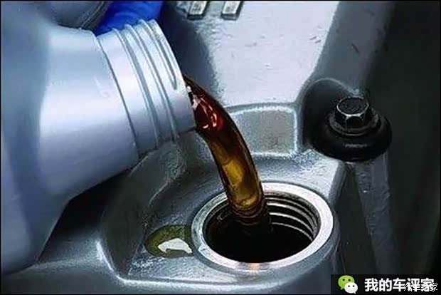

超期不更换机油和机油滤清器/使用不合格的机油
简单来说就是机油本身出现问题,当使用不合格的机油或者机油长久不更换,机油内参杂着杂质等污劣物质,引起机油或冷却不良或润滑效果不好,进而产生积碳或使活塞与缸壁间隙过大等,烧机油现象自然也就不能避免。
