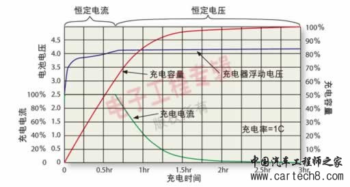

  二、锂电池的充电方式是限压横流方式
  主要分三步完成:
  第一步:判断电压<3V,要先进行预充电,0.05C电流;
  第二步:判断 3V<电压<4.2V,恒流充电0.2C~1C电流;
  第三步:判断电压>4.2V,恒压充电,电压为4.20V,电流随电压的增加而减少,直到充满。
  其实今天我就是这一点有些不懂,在网上查了一下,然后上面那些做为常识了解。
  充电开始时,应先检测待充电电池的电压,如果电压低于3V,要先进行预充电,充电电流为设定电流 的1/10,一般选0.05C左右。电压升到3V后,进入标准充电过程。标准充电过程为:以设定电流进行恒流充电,电池电压升到4.20V时,改为恒压充电,保持充电电压为4.20V。此时,充电电流逐渐下降,当电流下降至设定充电电流的1/10时,充电结束。
  一般锂电池充电电流设定在0.2C至1C之间,电流越大,充电越快,同时电池发热也越大。而且,过大的电流充电,容量不够满,因为电池内部的电化学反应需要时间。就跟倒啤酒一样,倒太快的话会产生泡沫,反而不满。
  术语解释:充放电电流一般用C作参照,C是对应电池容量的数值。电池容量一般用Ah、mAh表示,如M8的电池容量1200mAh,对应的C就是1200mA。0.2C就等于240mA。
  下面是锂电池典型充电曲线图:

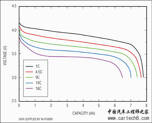

  下面是一般锂电池的典型放电曲线图:
  从典型放电曲线图上可以看出,电池放电电流越大,放电容量越小,电压下降更快。

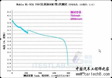

  所以,一般情况下电池大负荷工作后,减少负荷会出现电压回升现象,就是所说的“回电”现象。
  给个图看看,这个放电曲线图在放电过程中停了一下,出现了“回电”。
