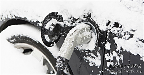

  可以说外界温度的变化是对电动车续航最大的考验之一,不论寒冷冬天还是炎炎夏日,电动汽车的续航里程都会有所减少。
  低温对锂离子电池的充放电是有影响的,电解液会在低温情况下会变得粘稠甚至凝结,极大的影响了锂离子的活力。
电动汽车,续航里程,动力电池
  从而导致充电慢、充不满,放电亦是如此,在这种此消彼涨当中,给使用者带来的最直观的感受就是续航里程缩水了。

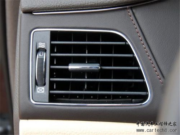

  毋庸置疑,空调对传统动力或是新能源汽车都存在一定影响。与“烧油”不同的是,新能源汽车无法实现实时“补给”。正因如此,空调对于新能源车主来讲,既奢侈又鸡肋。那么,空调难道只是摆设?非也非也。开可以,但要开得恰当。
电动汽车,续航里程,动力电池
  作为电动汽车的第二大耗电设备,通常情况下使用空调确实对车辆续航有较大影响。有聪明的小伙伴可能会想着,我不用空调开着窗总可以了吧。夏天还好,要是在冬天,漫天飞雪,你开着窗户你确定别人看到,不会报警抓你吗?开个玩笑。
 其实,如果不开空调开车窗,在市区低速路段还好,当车速超过超过60km/h,车子克服空气阻力所损失的能量会远远大于开空调所消耗的电能,是不是知道真相后的你眼泪掉下来。so,该开空调还是要开!
  笔者还有一个小想法,大家都知道电动车在冬天续航里程会大幅缩水,究其原因无外乎气候和暖风两大因素,既然气候咱们没法改变。笔者在暖风上有个想法,其实电动车可以标配座椅加热这项配置,尤其对于北方的用户来说,座椅加热一定程度上可以代替暖风效果,而座椅加热对于续航的里程的影响肯定要小于暖风,这样既保证了温度,又能使车辆跑得更远。

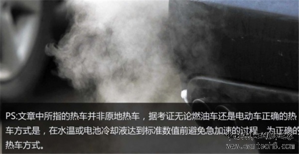

  不热车:只有听说过汽油车热车,难道电动车也需要?没错,这个热车不是让你原地不动,而是在车辆启动几分钟内,避免急加速,原因在于为了确保电池可以正常运转,冷却液需要一个逐渐加温的过程。加热后的电池会比“冷”电池跑得更快。相反,如若不“热车”,冰冷的电池在猛烈驾驶后,耗电极大,续航也会减少10%-15%左右。
