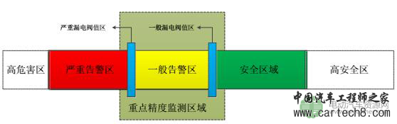

四、绝缘强度区域
一般将绝缘强度区域分为五个,包括高安全区域、安全区域、一般漏电告警区域、严重漏电告警区域以及高危害区域;绝缘强度监测区域包括安全区域、一般漏电告警区域、严重漏电告警区域三个区域。见图 2 所示。
关于电动汽车绝缘监测分析与探讨
图 2 阻抗监测区域定义
各区域定义如下:
高危区域:车辆绝缘严重受损、危及人身安全。
严重告警区:红色区域,存在绝缘问题;
一般告警区:黄色区域,此区域存在轻微漏电现象;
安全区域:绿色区域,不存在绝缘问题。
高安全区域:绝缘极好。
其中严重漏电阀值区与一般漏电阀值区为临界区域,在此区域内可以通过软件算法设计,根据国家标准及整车的指标进行报警设计。业内不同厂家对监测区域中严重漏电阀值、一般漏电阀值的设定值不一样。例如:某国内知名电动汽车制造商对监测区域中漏电阀值分别设定为 1MΩ、5MΩ;也有零部件厂商对其值分别设定为 200 kΩ、500 kΩ。

一般绝缘阻抗监测仪的监测范围为 0-30 MΩ,监测范围较宽。在这么宽的监测范围内要保证绝缘阻抗监测仪全量程范围的精度很难。绝缘阻抗监测仪为监测设备,而不是精准的测量仪器,只需保证监测区的绝缘强度监测数据的准确性、满足测量精度之指标要求即可。
实际在进行绝缘监测产品设计时,既要考虑宽范围量程,又要考虑如何在宽范围量程条件下保证产品的监测精度。因此需要在这两方面取舍。对于图 2 中高危害区和高安全区,对于这两个区域的监测精度要求可以放低。重点应该对图 2中严重漏电阀值区与一般漏电阀值区之间的区域的监测精度严格把控。
