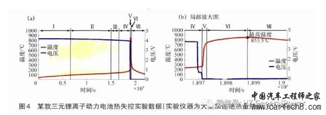

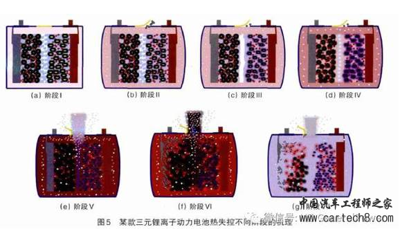

图4、图5 所示的25 A·h 三元锂离子电池(具有约0.1kW·h 的电能)热失控时释放出的能量约为630 kJ,相当于0.15 kg TNT当量。对于一个具有60 kW·h 的纯电动车的动力电池系统而言,如果所有单体由于热失控扩展而释放出全部能量,将会相当于释放出90 kg TNT当量的能量。也就是说,热失控扩展一旦发生,造成的危害将会很大。因此,人们需要防范热失控扩展的发生,把热失控局限于部分单体。

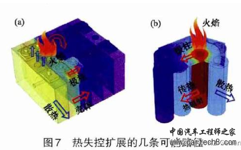

从能量守恒的角度而言,当热失控单体的周围电池受到的热失控扩展造成的加热功率大于其本身的散热功率时,受到加热的周围电池的温度就会升高,继而发生热失控触发。如图7(a)所示的方形电池模块内,热失控扩展过程中的热量传递有3条可能的主要路径:
1)相邻电池壳体之间的导热;
2)通过电池极柱的导热;
3)单体电池起火对周围电池的炙烤。
壳体导热与极柱导热的两条路径主要作用于相邻电池之间,容易分析与控制。
对于方形电池而言,在壳体与壳体之间接触良好的情况下,通过壳体的导热要远大于极柱的导热。而对于圆柱形电池模块而言,如图7(b)所示,单体与单体之间的传热还可能需要考虑热辐射的影响。
而起火炙烤既可以作用于相邻电池,也可以作用于周围的电池系统附件,评估其对于电池系统造成的危害会更加复杂与困难。有研究表明,电池起火燃烧放出的热量要高于不起火时单纯热失控放出的热量。发生起火后,火焰一般附着在热失控电池阀体周围。同时,由于火焰的外焰温度最高,因此阀体开启方向上的电池及附件受到的加热最为剧烈。
另外,从设计角度看,电池系统本身具有一定的密闭性,热失控产生的高温气体来不及扩散,也可能会加热周围的电池。
