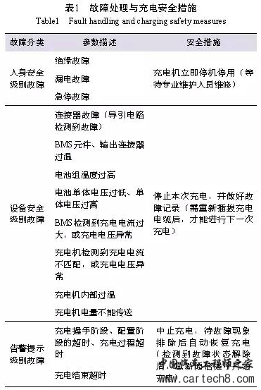

GB/T 27930《电动汽车非车载充电机与电池管理系统的通信协议》标准;附录C中定义了充电故障分类和处理方式,这部分内容为充电安全提出了处理依据。

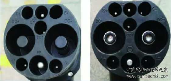

图1 2种直流充电连接器插头
图1所示为2种直流充电连接器的插头,可以看到:左边正负充电极有绝缘帽保护,而右边的正负充电极外边则是金属。显然,右边的插头不满足IPXXB级的防护要求,因为人的手指能触碰到充电极。

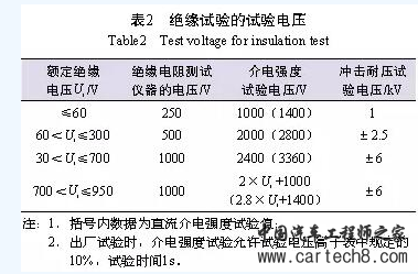

冲击耐压的测试电压采用波形参数为1.2/50μs的标准雷电波,按照GB/T 18487.1第11.5节规定的开路电压分别进行正负极性的测试。需要注意的是冲击耐压与电磁兼容试验中的浪涌(冲击)抗扰度试验是不同的:从原理上来讲,浪涌测试同样采用波形参数为1.2/50μs的浪涌(冲击)波形,但与冲击耐压的电压等级不同;从测试项目考察的内容来讲,浪涌是为了考核的是设备运行过程中,出现浪涌(冲击)时,设备是否能够抵抗外来的干扰,而冲击耐压则是为了验证装置无电气联系的各回路之间以及无电气联系的各回路对地的电气间隙、绝缘介质是否会在这种瞬时过电压时绝缘击穿或产生放电现象。不同的额定绝缘电压的回路验证冲击耐压时,应采用表2规定的电压进行测试。就是在外界雷电波造成的短时冲击电压情况下,反应充电设施的防护能力的指标。
表2中加星号的数值,标准中定义了额定电压大于300V的直流充电机,冲击耐压的试验电压使用±6kV,而在冲击耐压试验的IEC标准和国家标准中,试验电压值为12kV,表述方式没有采用±12kV的方式,而是在试验方法中提到了正、负方向都是12kV,因此应该是在GB/T18487.1制定过程中,直接将原来的12kV改写成±6kV所致。

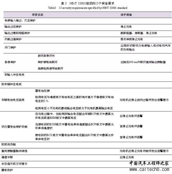

有了监测功能的配合,在系统出现异常的情况下,就可以采取保护措施。新修订的NB/T 33001第7.6节规定了15个安全要求,就详细说明了系统在不同的运行异常情况下,应该采取的保护措施。
对于充电桩的急停按钮,有些运营公司工作人员认为没有必要设置急停按钮;也有人提议急停按钮最好能远程遥控恢复。在没有危险的情况下可行,但是当危险发生时,没有急停按钮,危险会迅速蔓延,或者在危险尚未恢复的情况下,远程遥控恢复会给安全带来无法预知的危害。目前对于采用充电模式4的充电设备,在GB/18487.1第13节明确规定了应在电动汽车供电设备上安装急停装置,并且具备防止误操作的措施。

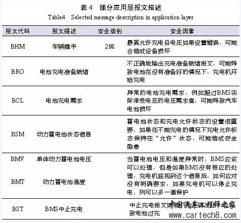

与交流电慢充相比,电动汽车直流快速充电采用非车载充电机供电的形式,非车载充电机功率大,输出电压最大近千伏、电流上百安培,从GB/T27930《电动汽车非车载充电机与电池管理系统的通信协议》标准中可以看出,整个充电过程受电动汽车的BMS控制,充电机根据BMS的指令进行充电,而BMS需要与充电机协商实时调整充电机输出的电压和电流等充电参数,以及充电停止等控制。因此,在直流电过程中,通信协议就与充电安全密切相关。
通信协议通过约束充电设施和车辆电池管理系统的行为来保证充电安全,有以下几个方面:
1)流程控制。
整个充电流程共分4个充电阶段(低压辅助上电及充电握手阶段、充电参数配置阶段、充电阶段、充电结束阶段),有效保证充电过程的安全有序进行。流程共包含28个应用层报文(13个BMS报文,9个充电机报文,6个故障诊断功能专有报文)。

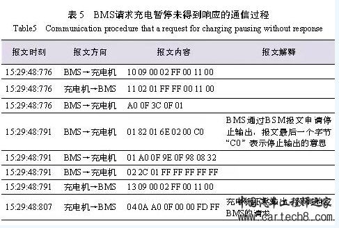

下面的案例是在充电桩型式试验中发现的现象:试验过程中,测试工具用BSM报文给充电桩发送暂停充电请求,充电桩在接收到这个命令后,没有执行暂停输出操作,而是继续输出充电电流。在这种情况下,BMS有可能工作在异常情况下,有发生无法预知危害的可能。
表面上看,似乎是充电桩设计缺陷导致这种安全事故的发生,实际上,这只是其中的一个条件。因为在充电机和BMS的设计中考虑了各种异常情况下的保护措施,如在充电汽车的充电系统设计中,考虑到接触器在异常情况下,由BMS控制切断充电回路,起到对汽车的保护作用,只有在BMS的保护机制失灵的情况下,上述充电机缺陷才会引起安全事故。
