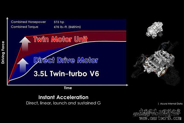

14833695137371
首先,虽然这三台电机很小,但毕竟有三台,同时发力的叠加力度还是不小的。尤其我们要注意的是扭矩,这也是电机的重要特性。它们的一个重要任务,就是在起步时产生足够的爆发力,来抵充3.5T发动机此时的“软肋”。因此有了它们以后,发动机设计师就不必顾虑所谓“迟滞”了,因而可以尽情的压榨高速功率。这个思路与i8类似——宝马的那台1.5T能干到231马力,就是因为它不必考虑低速迟滞的问题。这也是NSX能达到综合功率573马力/扭矩645牛·米的原因之一。

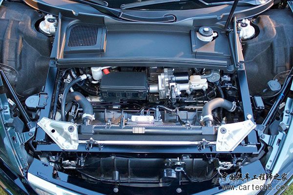

其次的看点是它通过前轴双电机来实现SH-AWD的布局方式。我们知道本田的SH-AWD,最主要的特点就是可以在弯道上分配更多的动力给外侧车轮。这样不仅有利于充分利用轮胎的附着力,而且也能够起到(主动式)辅助转向的效果。以往的SH-AWD靠的是后轴多片离合器的分与合。而NSX的Sport Hybrid SH-AWD,则非常巧妙通过内侧车轮对应的电机进行制动来实现设计诉求。我们知道,电机的“制动”其实就是一种逆向发电,也就是我们常说的制动能量回收。此时回收的能量可以被系统利用,并通过外侧车轮的电机来释放。仔细琢磨一下,是不是感觉有点妙——通过双电机,直接把制动力转换成了驱动力,不仅能效高,而且还能达到SH-AWD的辅助转向效果。
