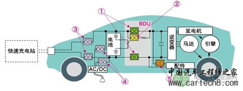

1. 在充电桩(机)中的应用
用于直流充电桩、充电站的直流输出侧或用于车载充电机的输出侧。当接触器闭合时,起充电桩和汽车的连通作用;断开时,隔离充电桩和外部的连接,起到安全防护作用。如图1
浅谈直流接触器在电动汽车、充电桩中的应用
2.在电动汽车中的应用
在电动汽车的电池系统和逆变器之间配置直流接触器。当系统停止运行后起隔离作用,系统运行时起连接作用,当车辆关闭或发生故障时,能安全的将储能系统从车辆电气系统中分离,起到分断电路的作用。在其他辅助回路中作为用电控制器件。如图2
图2.直流接触器在电动汽车中的应用
重要技术指标:
a) 在系统停止运行后起隔离电源端与负载端作用;(重要技术指标:额定绝缘电压Ui)
b) 系统运行时起连接电源端与负载端作用;(重要技术指标:约定发热电流Ith)
c) 故障时起分断电路的作用。(重要技术指标:最高运行电压U)

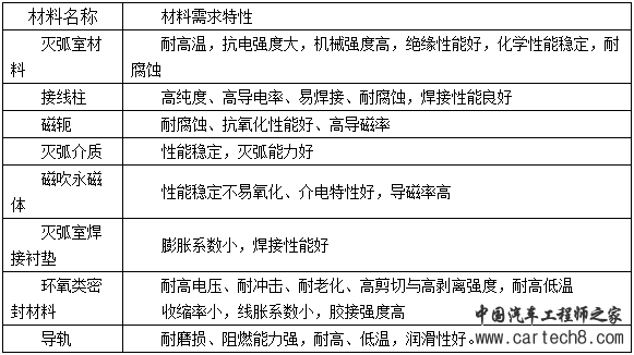

1)电动汽车直流接触器的关键零部件材料属性需求
