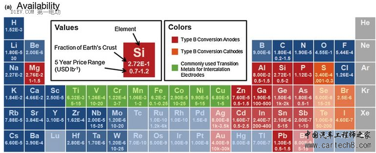

我们知道锂电里所有的材料无非来自于自然界,那首先看一下元素周期表哪些元素能为我们所用呢?
blob.png1
图1a为相关各种元素的价格和在地球上的储量
图1b为相关元素的质量比容量和体积比容量

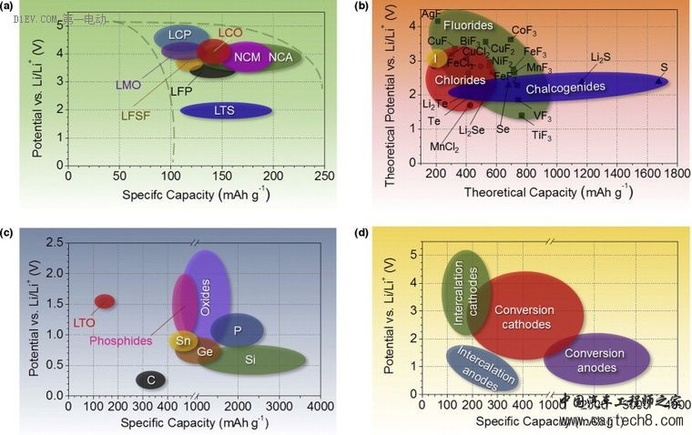

上面只是让大家对正负极材料相关的元素有一个印象,并不能代表化合物本身的性质和可用性,下面大家再看一个更直观和经典的图表。
解析锂离子正负极材料的现在和未来(正极篇)
图2
a.常见的正极材料电位和克容量值(LFSF-氟化铁酸锂铁,LTS-硫化锂钛)
b.转化型正极材料的电位和克容量值
c.常见的负极材料电位和克容量值
d.所有的正负极材料电位和容量的均值

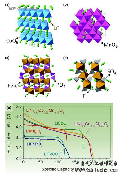

正极材料
这里主要包括LCO,尖晶石LMO,橄榄石LFP等晶体结构。大多数正极材料研究集中在过渡金属氧化物和聚阴离子化合物上,因为它们具有较高的电压和较高的容量(100-200mAh/g和3-5V平均电压)。图4中(e)给出了这些典型的正极材料充放电曲线。
图4

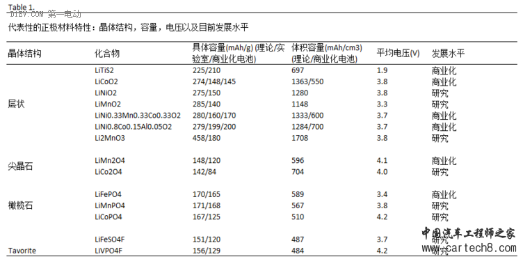

以下列举了具有代表性想正极材料特性以及目前的发展水平:
表1

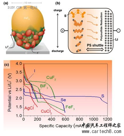

转化正极材料
转化电极在锂化/脱锂期间经历固态氧化还原反应,其结晶结构会发生变化,伴随着断裂和重组的化学键。转化电极材料的完全可逆电化学反应通常如下:
图7
A型的正极中式(1)包括含有高价(2价或更高)的金属离子,可以得到具有较高的理论容量的金属卤化物。
B型正极包括S, Se, Te, I.其中S因它的高理论比容量(1675mAh/g),成本低以及在地壳的丰富储量目前已经被大家大量研究。
图8
图b显示出了完整的S转化反应,其涉及可溶于有机电解质中间体多硫化物的中间步骤。
图c给出了转换型正极的典型放电曲线。BIF3和CUF2表现出高电压平台,相比较而言S和Se也显示非常平坦和长电压平台,表示两个固相之间的反应具有良好的动力学特征。

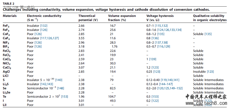

氟和氯化合物
由于偏中等电压平台和较高的理论比容量,金属氟化物(MF)和氯化物(MCI)近来也已经被积极地研究。然而MF和MCL通常有比较大的电压滞后,体积膨胀,副反应,和活性材料的溶解(如下表2)。大多数MF包括FEF3和FEF2,由于其金属卤键的高度离子特性所引起的带隙大而带来的较差的电子传导性,但他们的开放式结构可以保证良好的离子导电性 。
表2
