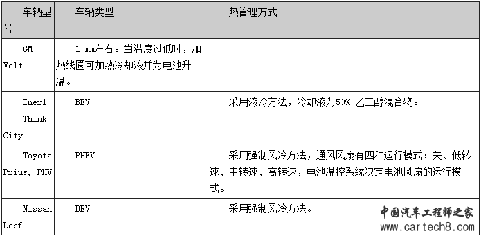

根据参考资料总结几款电动汽车产品电池组热管理系统如下表所示。可以看到热管理的作用主要体现在防止过热和过冷保温两个方面。

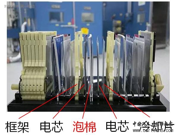

据笔者了解的情况,国内很多企业在电芯层面上,无论是软包还是方形都没有进行相应的隔热处理。比如软包电芯,基本是直接堆叠后靠金属外壳固定一起,且不论电芯之间热量的积累,光软包充放电时的臌胀效应就有可能导致电芯出现破损可能。方形之间靠结构胶直接粘接,并且还在没有采用任何冷却处理的环境下,完全靠自然冷却不能保证热量及时扩散。
这里有必要提及在国外以及国内若干采用软包的企业得到大规模应用的泡棉材料,一方面能够吸收电池鼓胀应力起到缓冲作用,另一方面能够起到隔热作用,在电芯出现热失控的情况下抑制热扩散,延缓事故发生。在方形电芯之间的隔热处理,已经有企业在采用气凝胶,安全性相当高,但存在一个很实现的成本问题。

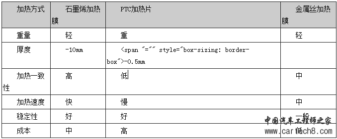

最简单的加热方案一般是在电池模组上下附着加热板进行加热或者采用加热膜包裹在电芯四周进行加热。由于PTC加热片通常采用铝制,存在与电池贴合不够紧密情况导致热量损失。而加热膜能够贴合更加紧密,传热效率更高使得加热效果相对更好。
相对于常用的PTC加热片和金属丝加热膜,石墨烯加热膜也开始进入人们的视野,这三种材料的比较如下表所示。一般根据电池系统在进行具体设计时的结构、工艺以及成本进行加热方案的选择。

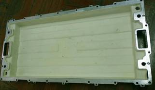

箱体隔热的意义在于:一、保持系统内部温度,有利于低温充放电,延长使用寿命;二、保持系统内部温度,降低高温路面热辐射对系统内部温度的影响;三、外部出现火烧或者高温时时,保持电池包内正常温度,延缓电池热失控,提高安全性。从目前电池系统的发展趋势来看,采用会液冷系统越来多,因此箱体隔热设计越发重要。
根据现有国家标准的规定,导热系数大不于0.12W/(m?K)的材料可以认为是保温材料,小于0.05 W/(m?K)的材料则可以称作高效保温材料。常用的保温材料有绒毛毯、聚氨酯泡棉、二氧化硅气凝胶等,导热系数分别为0.05、0.03、0.02 W/(m?K)左右。气凝胶的隔热效果可以说是相对于其他材料是最好的,但是成本比较高,并不适合大规模应用。另外采用泡棉以及气凝胶在对箱体进行保温时会不可避免进行拼接,并不能一次成型贴合于是产生缝隙导致隔热效果差。新能源汽车发展会带来新技术的出现,比如能够直接在箱体上发泡成型,与箱体结构完整贴合实现最佳的隔热效果。
