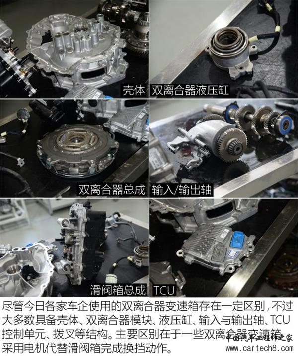

 提起双离合器变速箱,尤其是干式双离合器变速箱,即使您不是车主,似乎也能轻松说出上面我们提到的那些缺点。大家在体验过它极快的换挡速度优势后,不难发现它也有着明显缺点。想得到这些问题的答案,首先还得让我们从基础聊起。

  对于双离合器变速箱出现的种种情况以及应对解决瑕疵的方法、手段,开发工程师是最有话语权的人。正好编辑部新购入了一台搭载7速干式双离合变速箱的荣威RX5,因此我们就相关问题咨询了其负责双离合器变速箱开发的工程师。

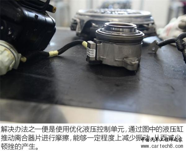

■ 不仅是刷软件,硬件优化也能减少顿挫
  从我们收集到的问题看,一些干式双离合器变速箱低速状态下换挡顿挫似乎被许多人诟病,那么这种感觉来自何处呢?仅仅通过软件控制策略的调整就可以有效改变吗?
发动机,变速箱,双离合器变速箱,变速箱技术,双离合器变速箱
  其实同手动变速箱类似,双离合器变速箱动力传递过程中也存在着类似半联动的状态,为了减少离合器片磨损。因此工程师会让让离合压盘和摩擦片尽快结合,此时如果发动机输出转速和变速器输出转速差比较大,也会出现顿挫。
  此前的大众代号DQ200的7速干式双离合器变速箱使用机械控制臂和套筒挤压膜片弹簧变形,从结构上看其传递效率更高,在优化为液压系统推动后,能够更好过滤振动,从而进一步减少顿挫产生。

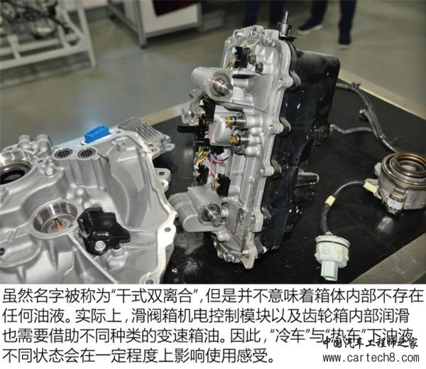

  另外,提到低速换挡顿挫,可能部分朋友感受到“冷车”状态与“热车”后,变速箱在同样时速区间内的表现也是略有差别的,这样的现象其实不仅仅出现在双离合器变速箱,AT、CVT等自动变速箱上其实也存在这样的现象。

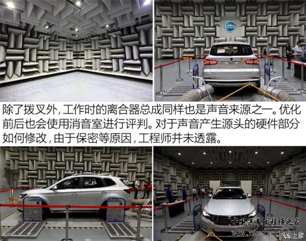

■ 异响来自哪里?

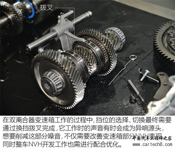

  变速箱工作过程中产生的声音亦或者说那些令人不爽的异响,相比顿挫而言更会让使用者抓狂,那么异响的来源是哪里?怎样优化呢?

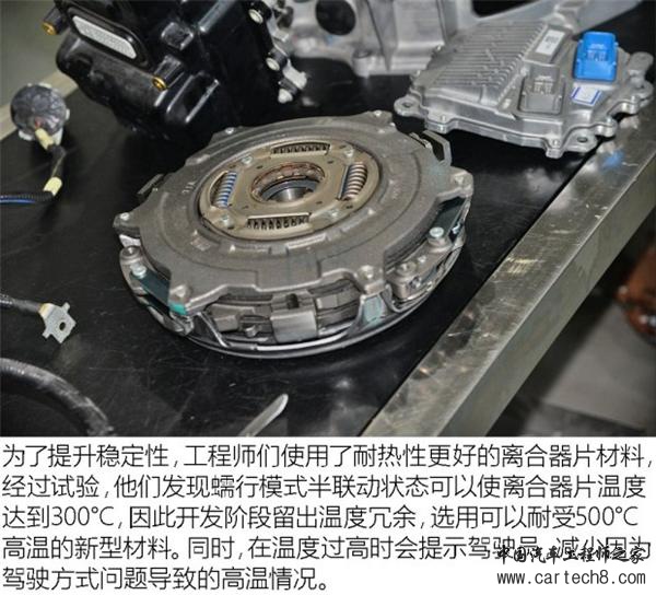

■ 干式双离合稳定性差?

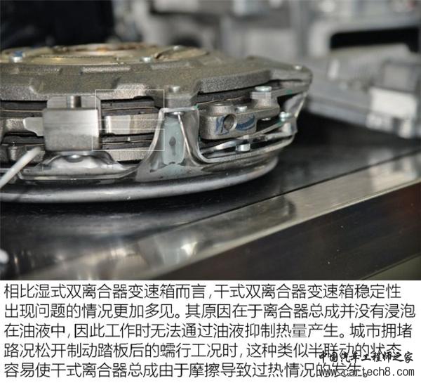

  提到干式双离合器变速箱,稳定性差或者说容易出现热保护也是大家反馈次数较多的问题,相比湿式双离合变速箱结构上的天生“弱势”,在开发过程中,工程师又是如何解决这部分问题呢?
  在测试环节中,开发团队针对城市拥堵路况进行了里程更长的相关测试,在重度拥堵、蠕行情况较长的道路中模拟车主日常驾驶会碰到的极限情况。最终通过离合器片材料以及控制策略的改进,使得变速箱总成达到32万km免维护的设计目标。
