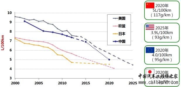

作者:车辙 常看新闻的同学可能知道,我国给汽车厂定了一个小目标:到2020年,新车的百公里油耗要低于5升
常看新闻的同学可能知道,我国给汽车厂定了一个小目标:到2020年,新车的百公里油耗要低于5升,所有汽车厂都必须达标。但大家也都知道,除了部分新能源车之外,能达到这一标准的汽车寥寥无几,就连小排量增压+双离合的A级车都还达不到。
当然,百公里5升的目标是一家公司所有出厂新车油耗的平均值,所以呢,可以靠多卖一些新能源车,甚至是油耗为0的纯电动车,来拉低平均油耗,实现这一目标。但总体而言,还是必须降低汽油车的油耗,否则得卖多少新能源车才够呢?
世界各国近年来的平均油耗目标
不过,汽油发动机从1876年发明以来,已经历经了140余年的持续改进,作为一个已经比较成熟的工业品,再去通过优化燃烧、喷油、点火这些基础性能来提高燃油经济性,谈何容易!说改进就改进,难道设计上一代发动机的工程师都是吃闲饭的吗?
那么,实现百公里5升的油耗目标难道就没办法了吗?其实,汽车厂手中的办法有一堆,不采用的原因只有一个——要!花!钱!而在这些节油措施里,性价比最高的一种就叫做“48V驱动系统”,它能降低油耗达到10%-15%,在2020年前,很多厂家都将发布搭载这项技术的新车。

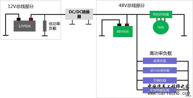

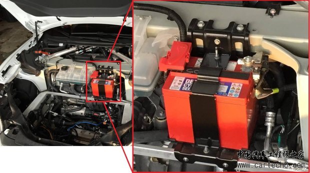

外观上,一辆48V的汽车是没有区别的,但打开发动机舱就会发现,里面有两块电池,其中一块是传统的12V电池,由于12V电池的一部分功能被48V电池所取代,因此12V电池相比传统车的会小一些。
48V驱动系统的结构并不复杂,新增一块电池,和一个DC/DC转换器(直流变压器);还增加了一个大功率的驱动电机,这个电机不仅能辅助驱动车辆,能起动发动机,还可以发电、能量回收,相当于代替了传统的起动电机和发电机的功能。
48V电池除了驱动电机以外,还将驱动一些大功率负载,包括空调——汽车上最大的用电器,座椅、方向盘加热、转向助力等等。这可以大大减轻12V电池的负载,减小电路上的损耗。

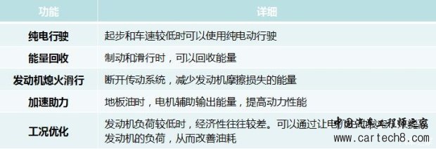

作为一种混合动力系统,48V系统自然也具有混合动力系统的功能及优点:
而作为一种特殊的混合动力系统,48V最大的优点就是相比传统发动机车改变不大,增加的成本较少,因此被广大欧洲和中国厂商所接受(日本人的混合动力搞得风生水起,不吃德国人这一套)。
