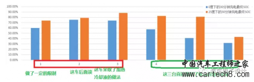

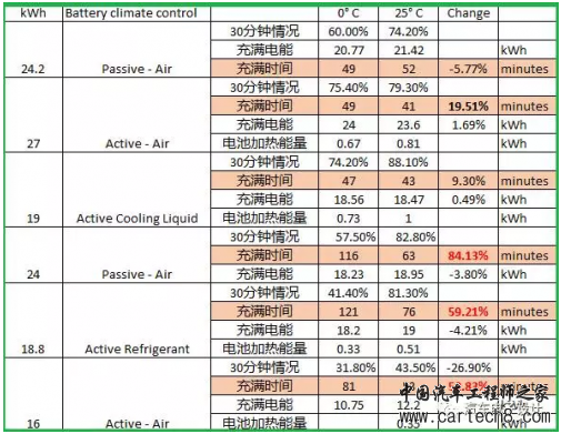

首先还是看一下INL测得一些车辆在0度下的实际表现情况,我来解释一下这个表格的含义。在车辆设计里面,一般呢考虑快充主要是从5%~80%这一段的速度,所以我们可以来看一下,在常温下,大部分车辆的充电情况。
可视化一些的做法,如下图所示

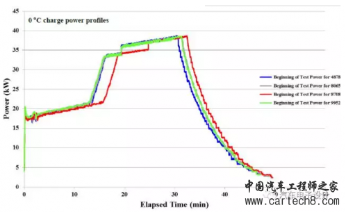

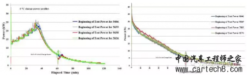

我们挑一个变化大的来看
充电的功率大概都折了一半
根据SOC的情况仔细的在降充电电流
如果加入了电池的热管理系统,如下图整个电池的加热的PTC,也是受制于这个加热的过程,大概需要个10分钟来提升电池的温度,随后给增加充电功率,可以尽量少延长车主等在那里的时间.

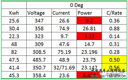

国内的一些车辆的实际表现,可以根据下面这个表格一窥究竟,在0度的时候,快充就变成了2小时充电了。

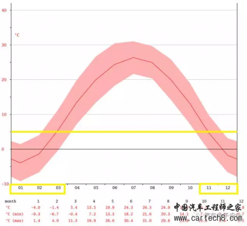

其实从北京的平均气温来看,在冬秋两季,这些车辆正好处在续航里程段,再加上直流充电也显著的偏离常温的充电速度的时候,对北京的充电设施铺建来看,并不是一个特别好的消息。
