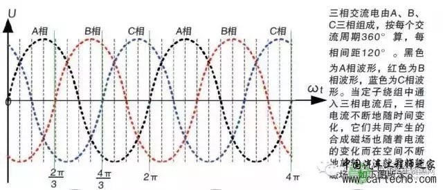

首先,异步电动机的定子绕组接通三相电源后,由于三相电源的相与相之间的电流在相位上相差120°,而且定子中的三个绕组在空间方位上也互差120°,这样,定子绕组就会产生一个旋转磁场。

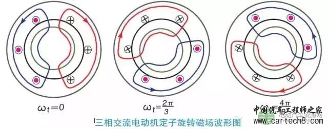

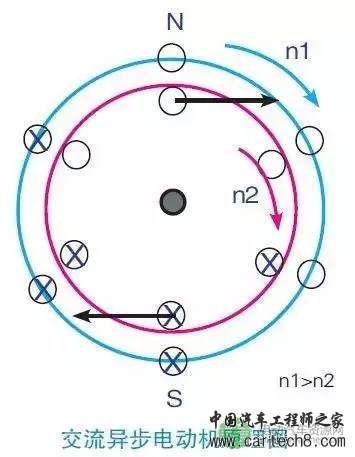

其次,定子绕组产生旋转磁场后,转子导条(笼条或绕组)将切割旋转磁场的磁力线而产生感应电流,进而产生转子感应磁场。在楞次定律的作用下,转子就会跟着定子旋转磁场同方向转动,并且转子的转速低于定子旋转磁场的转速2%~5%,也就是说转子的速度比定子旋转磁场的转速慢一些。如果假设转子与定子旋转磁场的转速差为s,那么:
异步电动机转速=转子转速=定子旋转磁场转速×(1-s)
因此,只要控制定子旋转磁场的转速,就能同时控制电动机的转速。

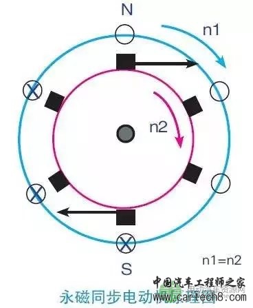

永磁同步电动机的转子磁场与定子旋转磁场无关,它是通过转子自身所嵌的永磁体而自生的磁场,因此转子的旋转不受楞次定律限制,只是依据同性相斥、异性相吸的原理作用,而且转子转速与定子磁场完全一致(也正因此才被称为同步电动机),即转子与定子磁场的转速差s=0,即:
同步电动机转速=转子转速=定子旋转磁场转速
因此,永磁同步电动机与交流异步电动机一样,只要控制定子旋转磁场的转速,就能同时控制电动机的转速。

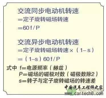

定子旋转磁场的转速与电源频率和磁极对数有关,具体计算公式是:
定子旋转磁场的转速:n=60f/P
式中,n为定子旋转磁场转速(r/min);f为电源频率(Hz);P为磁场的磁极对数(磁极数除2)。
再根据上节中公式,就可得出下式:
交流异步电动机转速:n=(1-s)60f/P
永磁同步电动机转速:n=60f/P
式中,s是磁场转速与转子转速之间的转速差(约为2%~5%)。
