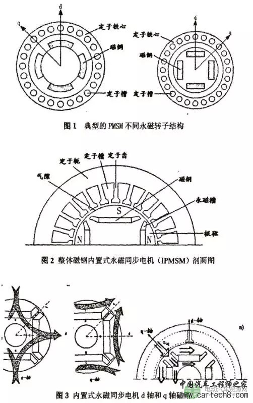

2. 车用永磁同步电机(PMSM)主要结构
根据磁钢在转子中的放置位置,PMSM可分为表面贴装式(图1左)和内置式(图1右)。内置式磁钢优点是有聚磁效应,极靴保护磁钢,产生磁阻转矩,有利于电动汽车高速运行路如图3所示。

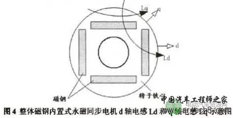

整体磁钢的内置永磁同步电机d轴电感Ld和q轴电感Lq如图4所示。

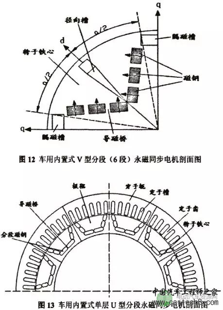

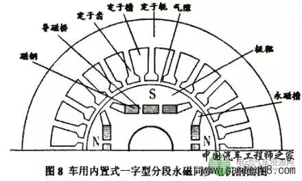

4.高功率密度宽调速车用IPMSM优化设计及其相关技术
车用内置式一字型分段永磁同步电机如图8所示。
