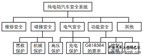

纯电动汽车的安全系统要求涉及碰撞安全、电气安全、功能安全以及维修安全等,安全体系组成如下图所示:

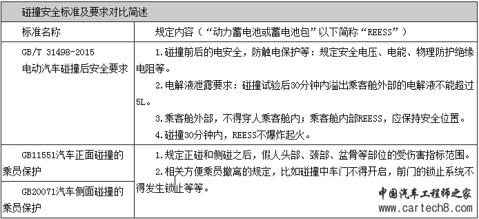

此前的低速电动车标准草案中对碰撞安全的要求是:
1) 车辆以40km/h速度(汽车为48km/h),按照 GB/T 31498进行正面碰撞试验,碰撞结果满足GB/T 31498 和GB11551的规定。
2) 车辆按照GB/T31498进行侧面侧碰,碰撞结果满足GBT31498和GB20071的规定。

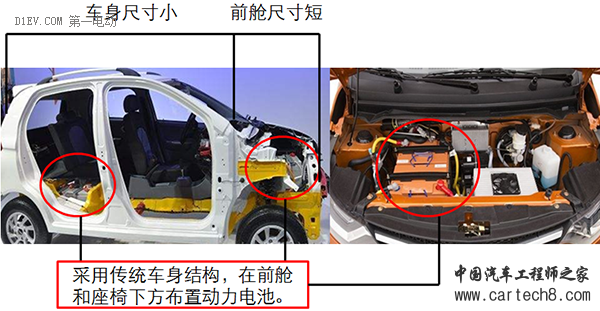

目前大部分低速电动车厂家采用的都是传统的汽车结构,比如在市场上常见的“奔奔款”车型,就是在燃油款奔奔车身结构上进行更改而成的。
典型的使用铅酸电池的低速电动车的车身结构图如下:
低速电动车安全布置锂电池组 必须考虑的关键点有哪些?

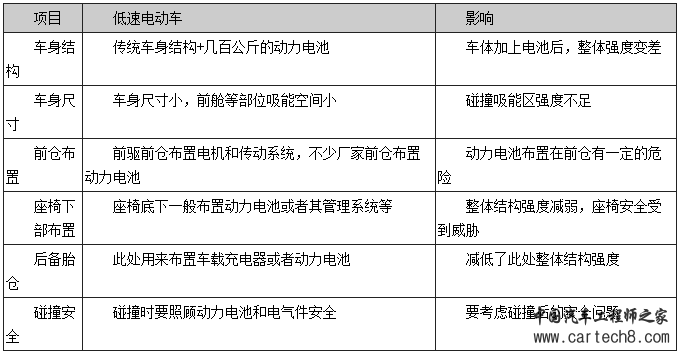

由于传统汽车结构的限制,在其基础上改装而成的低速电动车的总成或整体、或被分割成多块放在车的前仓、座椅下、后备胎仓等位置,对整体结构有破坏性。
表1低速电动车车身结构特点(整车)
目前来讲,主要的变化是低速电动车前舱内部布置部件的变化,相对于传统车身,动力总成所占用的空间较小,造成碰撞中假人胸部伤害指标较大。为保证碰撞安全效果,可以考虑加大变形吸能区的车辆吸能强度。

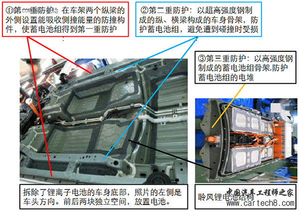

长远来讲,要持续性的保证低速电动车研发和技术产业化,很有必要进行全新平台的开发和整车结构的重新设计,用于保障整车安全性的要求。为了最大限度地防止车辆在碰撞时对动力电池组造成损伤,在设计、开发纯电动汽车的车身时最好采用多重防护结构。下图为日产Leaf的多重车身防护结构:

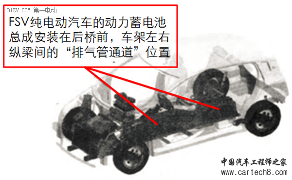

比如FSV车的蓄电池组最初设计呈T字形,配置于后桥上在2个车轮之间和排气管通道之间。后经仿真碰撞试验证明电池组在碰撞时可能受损,于是将其改为I字形,置于排气管通道位置。从而满足了车架的“两纵梁之间和后桥之前、前桥之后”的要求,如下图所示。

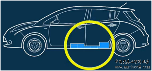

日产Leaf车的总体布置同样遵守了“蓄电池组安装在车架的两纵梁之间和后桥之前、前桥之后”这一原则,如下图所示。
如果发生后撞,那么最先遭受撞击的是后保险杠-车架-备胎,其次是带车轮的后桥,冲击能量遭到很大削减后,才会传到蓄电池组。

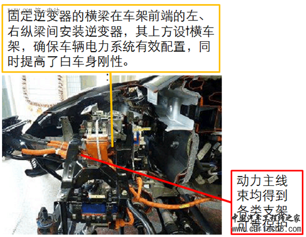

动力总成在车身中的安装部位和安装形式的最佳化,对于整车性能,特别是安全性具有要意义。比如日产Leaf车的E动力总成(包括驱动电机+5CVT金属带式无级变速器+蓄电池组管理系统BMS+高压绝缘屏蔽电力线束/电缆)就安装在一个副车架上,带铝合金压铸件外壳的逆变器则安装在驱动电机上方的骨架上,因而得到可靠防护。如下图所示:

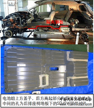

3. 动力电池放置位置最好与乘员舱隔离
乘客座舱最好与动力蓄电池组以钢板分离,这样可以更好的确保发生碰撞时乘客座舱内的乘员不与高压电力系统(包括动力蓄电池组)接触。日产Leaf就是把所有高压电力系统及系统中的各高压电部件均布置于车身底板下,同时保证当发生碰撞时,高压电力线束不被夹住。如下图所示:

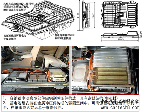

动力蓄电池组就相当于传统内燃机汽车中的燃料,燃料需要容器——燃油箱,那么动力蓄电池组也同样需要容器。在传统汽车的总布置设计中,燃油箱在车身中的安装是有严格要求的:不论遭受来自哪个方向的撞击,只允许燃油箱旋转,绝不允许燃油箱变形。这一要求同样也适于纯电动汽车的动力蓄电池组总成(含动力蓄电池组Pack+动力蓄电池组支架+动力蓄电池组管理系统BMS+封装动力蓄电池组容器)。
日产leaf动力蓄电池组总成容器外形及结构如下图所示:
浅析低速电动车电池布置:四大关键点需留意
Leaf车的动力蓄电池组及电力主线束和BMS电池组管理系统均安装在具有水密性的由钢板冲压制成的“蓄电池组容器”中,不仅能确保车辆发生碰撞时,动力蓄电池组、电力主线束和BMS系统不受损伤,而且可确保雨天行驶和一定深度的浅涉水行驶的安全性。

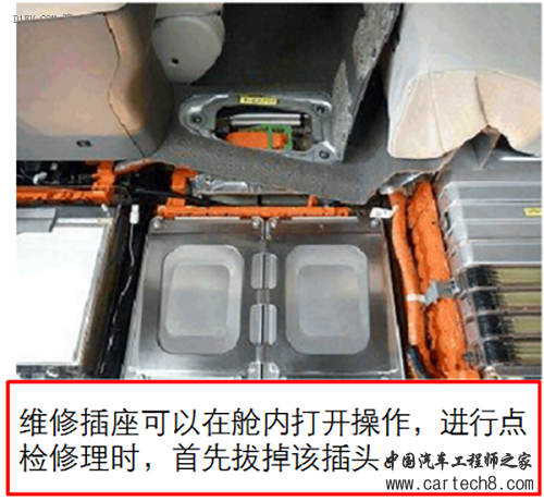

乘员直接触及蓄电池组和其他高压电力系统的部件(包括DC/DC升压器、DC/AC逆变器、主线束/高压绝缘屏蔽电力电缆以及插接件)会导致触电,因此它们均需具有保护外套/障壁(包括橡胶绝缘、金属网屏障及塑料封闭外壳等)防护,避免乘员直接触及。最为重要的是上述保护装置不得在未使用工具的情况下被打开、拆开或移除。下图为聆风的维修插头设置:
