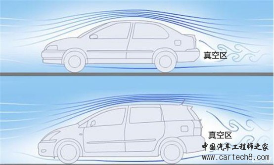

空气阻力大致分为三种形式,一是气流撞击车辆正面所产生的阻力,就像拿一块木板顶风前行,所受到的阻力几乎都来源于此,而在汽车上这块木板就是挡风玻璃,进气格栅等部件;二是空气摩擦力,当车辆以最快速度行驶时,摩擦阻力小到几乎可以忽略;三是后部真空区形成的外型阻力,一般来说,车辆高速行驶时,外型阻力是最主要的空气阻力来源。外型所造成的阻力来自车后方的真空区,真空区越大,阻力就越大。所以一般三厢车的外型阻力要比两厢车小。

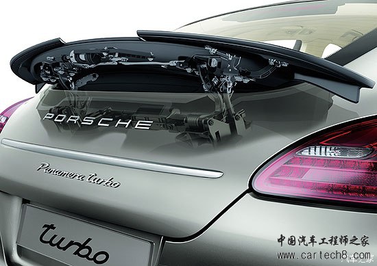

而在普通的民用车上,往往不会出现夸张的尾翼,通过将尾部设计得稍微上扬来增加下压力,一些注重性能的车型往往会设计隐藏式尾翼,平时隐藏起来,在车速过快时自动升起,比如奥迪A7,而保时捷全新Panamera Turbo 的尾翼在升起后还可以向两端延伸,以获得更大的尾翼面积提供更强的下压力,word保时捷,X全让你装完了!
