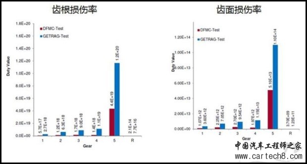

此外,变速箱的磨损程度也是影响变速箱可靠性的重要原因。上图是6DCT变速箱齿根/齿面载荷谱图,这张图的技术含量就大了去了。看不懂?没关系,小编分分钟帮你解释清楚——蓝色柱表示格特拉克公司针对6DCT变速箱的设计损伤极限,红色柱状是东风的工程师竭尽各种变态之能测试出来的损伤率。结果发现,哪怕每一个挡位都采用了比国内道路载荷谱加强最少216%的超高强度磨损测试,其损伤都远远低于设计极限——这才是一台变速箱可靠性的最基本保证。换句话说,这是一台弄不死的小强变速箱。
