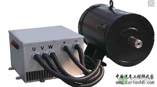

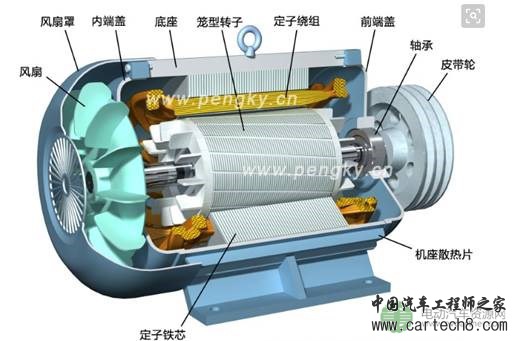

①直流电动机外形图及内部结构(见图1、图2)
电动汽车驱动电机的选配原则探讨
图1 直流电动机外形图
电动汽车驱动电机的选配原则探讨
图2 直流电动机零部件图

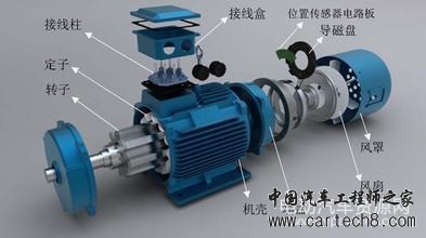

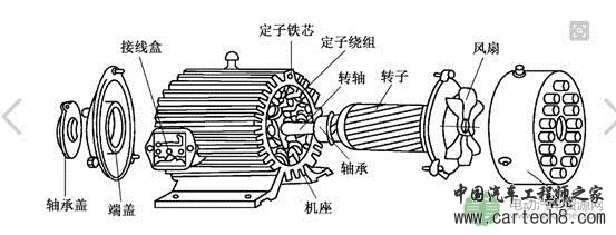

①交流电动机外形图及内部结构(见图3、图4)
电动汽车驱动电机的选配原则探讨
图3 交流电动机外形图
电动汽车驱动电机的选配原则探讨
图4 交流电动机零部件图

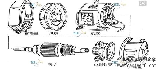

①永磁式电动机外形图及内部结构(见图5、图6)
电动汽车驱动电机的选配原则探讨
电动汽车驱动电机的选配原则探讨
图5永磁式电动机外形图及内部结构
