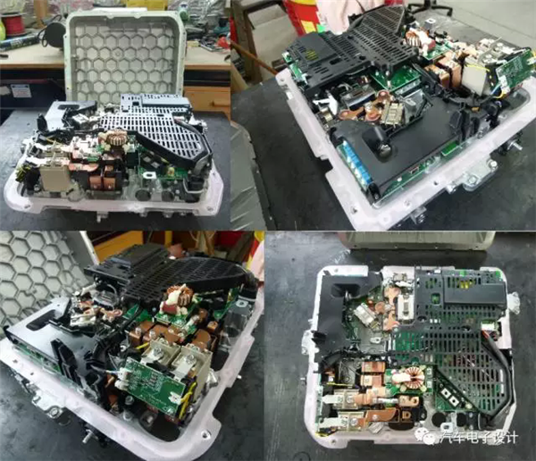

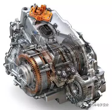

Voltec2和Bolt之间其实还有差异的,这点在电机+inverter整合的过程中可以看出来

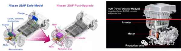

B)合并整合的一个方向是日产做的:全部合并,物理上越近越好

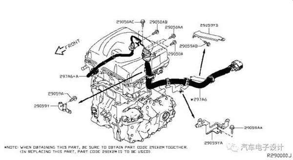

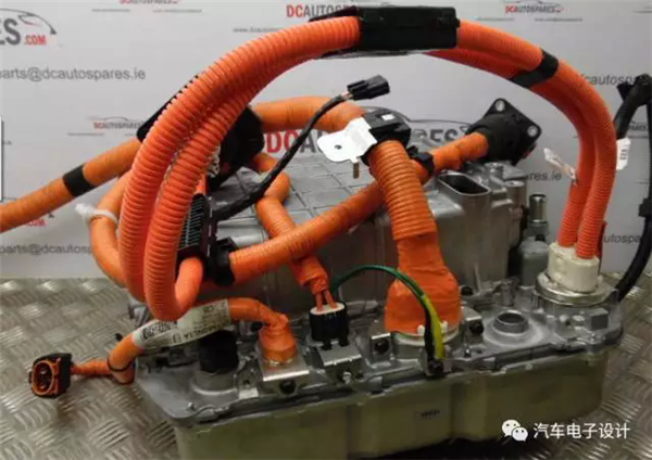

两者没有区别的是
  • 高压线 电池系统=》配电盒
  • 高压线 充电口=》配电盒(快充)
  • 高压线 充电机=》电池系统
电动汽车,电驱动,电动汽车集成化,电子电器集成化,电动汽车集成化,电驱动,电动汽车
两者的主要区别还是
  • 配电盒内=》充电机+DCDC等
    • 由于功率小,合并的优势:整个线+连接器消减+复用冷却系统
  • 逆变器=》电机,这部分随着设计的改进都是会合并的
有些是潜移默化的变化,集成的优势,从单一BEV考虑
是把还是充电机+DCDC+PDU放在一起划算,这个时候,基本也把充电口的位置给限制死了,放前面的都放前面
放后面的都放后面

需要从BEV和PHEV的比例,和不同部件之间的考虑和复用,一旦OEM决定真大批量持续坚定的往前推,其实整个部件的Supplier之间的组合就尤其重要,因为很大的一部分都是按照总成部件来给的。我的个人看法,确实是,把运动相关的放在一起
  • Motor+Inverter+电压缩机为一组
  • DCDC+Charger+配电盒+(??Heater/Pump放一组)
而从HEV和PHEV的考虑,还是沿着丰田的思路走的可能性大一些,充电机单独外置
