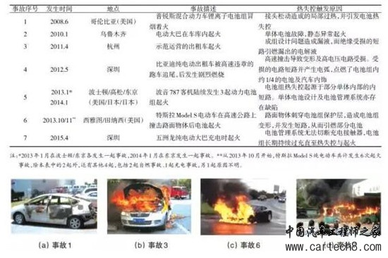

锂离子动力电池事故主要表现为因热失控带来的起火燃烧。如表1和图1所示。
车用锂离子动力电池系统的安全性剖析
图1 近年来部分锂离子动力电池事故

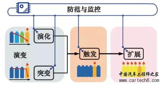

锂离子动力电池系统安全性问题表现为3个层次(图2)。
1)电池系统安全性的“演变”。即电池系统长期老化——“演化”(事故1、2、3、5、7)和突发事件造成电池系统损坏——“突变”(事故4、6)。
2)“触发”——锂离子动力电池从正常工作到发生热失控与起火燃烧的转折点。
3)“扩展”——热失控带来的向周围传播的次生危害。
车用锂离子动力电池系统的安全性剖析
图2 动力电池系统安全性问题的层次

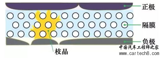

2.2 安全性演化机理
电池系统任何部件的老化都可能带来安全事故的触发,如事故1、7。除此之外,电池本身的安全性演化主要表现为内短路的发展。电池内部的金属枝晶生长是造成内短路的主要原因之一。值得一提的是,老化电池的能量密度降低,热失控造成的危害可能会降低;另一方面老化电池更容易发生热失控。
车用锂离子动力电池系统的安全性剖析
图3 锂离子电池内部金属枝晶的生长与隔膜的刺穿

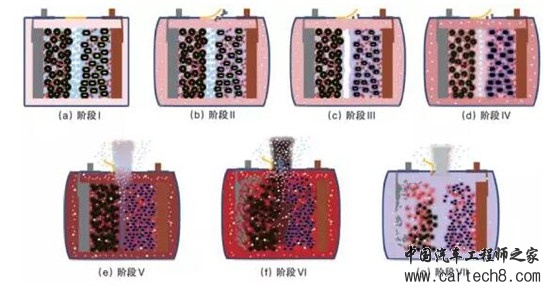

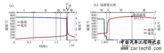

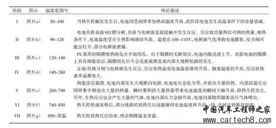

图4、图5与表2展示了某款具有三元正极/PE基质的陶瓷隔膜/石墨负极的25 A·h锂离子动力电池的热失控机理。热失控过程分为了7个阶段。
车用锂离子动力电池系统的安全性剖析
图4 某款三元锂离子动力电池热失控实验数据(实验仪器为大型加速绝热量热仪,EV-ARC)

图5 某款三元锂离子动力电池热失控不同阶段的机理

表2 某款锂离子动力电池热失控的分阶段特征与机理
对于冒烟的情况,在阶段V,如果电池内部温度低于正极集流体铝箔的熔化温度660℃,电池正极涂层就不会随着反应产生的气体喷出,此时观察到的会是白烟;反之则是黑烟。
对于起火的情况,引燃的主要原因是喷出的气体温度高于其闪点,电解液气体与氧气剧烈反应。
对于爆炸的情况,必备的条件是电池内部具有高压气体积聚,安全阀则是及时释放高压积聚气体的关键。

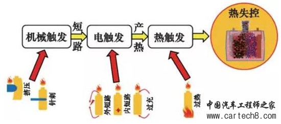

3.2 事故触发的分类
根据触发的特征,可以分为机械触发、电触发和热触发3类。
车用锂离子动力电池系统的安全性剖析
图6 事故触发的分类

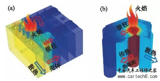

4.2 热失控扩展的机理
热失控扩展过程中的热量传递有3条可能的主要路径:1)相邻电池壳体之间的导热;2)通过电池极柱的导热;3)单体电池起火对周围电池的炙烤。
车用锂离子动力电池系统的安全性剖析
图7 热失控扩展的几条可能路径

5 电池事故防范与安全性监控
除热失控扩展的防范之外,动力电池系统需要全方位的事故防范措施与安全性监控措施。
1)锂离子动力电池在大规模生产销售之前,必须要通过相关的安全性测试标准的认证。
2)以防范热失控事故为核心,动力电池系统的安全性设计需要考虑事故的“演变”、“触发”与“扩展”等因素。还要对于各个部件的失效模式有清楚的认识。
3)动力电池系统在运行过程中需要进行妥善的管理,并对于可能的事故触发倾向进行监测与预警。
6 结论
动力电池系统安全性问题主要分为3个层次,即“演变”、“触发”与“扩展”。从这三个层次出发,深入研究各个层次的机理及其演变过程,提出有效的事故防范措施和安全性监控措施,是下一步研究的工作重点。
