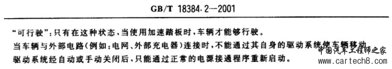

(1)车辆应具有过充保护功能。
(2)当车辆被物理连接到外部电源进行充电时,应不能通过自身的驱动系统移动。参见《GBT 18384.2-2001 电动汽车 安全要求 第2部分:功能安全和故障防护》。
